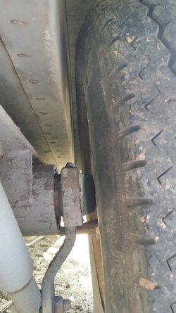

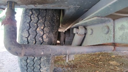

Buenos días a todos. Compre una caravana y note que una rueda estaba torcida. Parece el eje torcido.
La otra rueda esta bien.
Me gustaría vuestra opinión.
Intenta hacer una foto por los dos lados trasero, delantero, y por arriba, pudiera ser la goma que hace de sineblock, si es la goma hay repuestos.

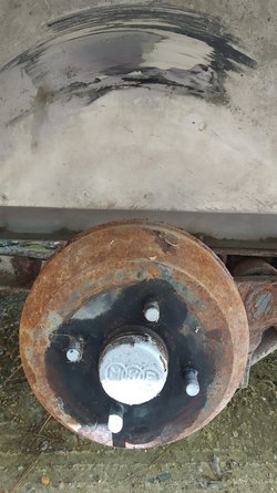

En la última foto se ve una separacion, probaste a girar la rueda con la caravana levantada? Puede estar la rueda deformada y tocar solo en un punto.
Así no puedes circular. Te va a reventar la rueda.
