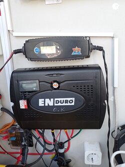

Muy buenas, estoy teniendo problemas con el mover no hace caso en algunos movimientos y en seguida se pone fallo batería yo pensaba que la batería se fue ( 3 años ) un poco raro pero bueno…. Pero está Semana Santa después de cargar 4 días en el camping el primer movimiento solo hacía caso un motor el otro no se mueve pero si suena el rele en la centralita….
Que pensáis que le puede pasar ?????
Dale independiente a una rueda y luego a la otra. Así saldrás de dudas si es de un motor o el otro.
Aunque me da la sensación que la batería está
muerta.
A mi me ocurrió igual que a ti y
He tenido que cambiar de batería y el cargador también. Al comprar una de litio.

Lo primero comprueba todas las conexiones desde la batería hasta la centralita,si hay algo flojo,te puede dar fallo de batería porque no le llega suficiente tensión.
Esta tarde a ver si puedo y compruebo mas que nada para descartar que le pueda pasar algo al mover....
