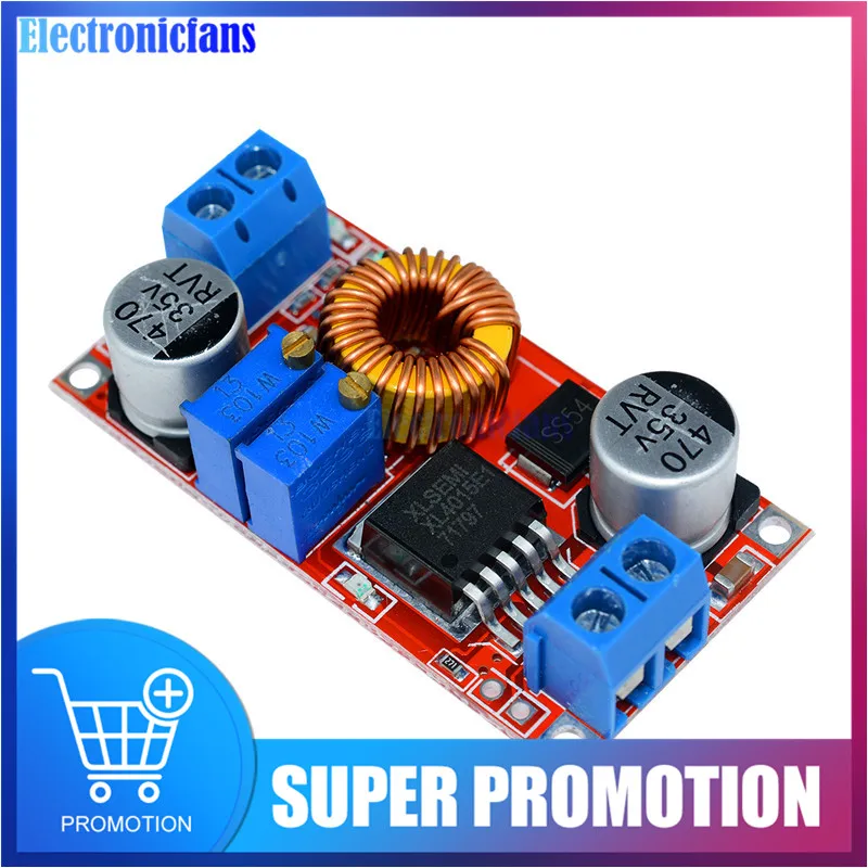

Ese se va a quedar escaso, me parece a mi. Solo son 20 W. Además tiene salida negativa también, y no te hace falta.
Primero tienes que mirar la potencia de la nevera a 12 V y a partir de ahí, buscar uno que te sirva.

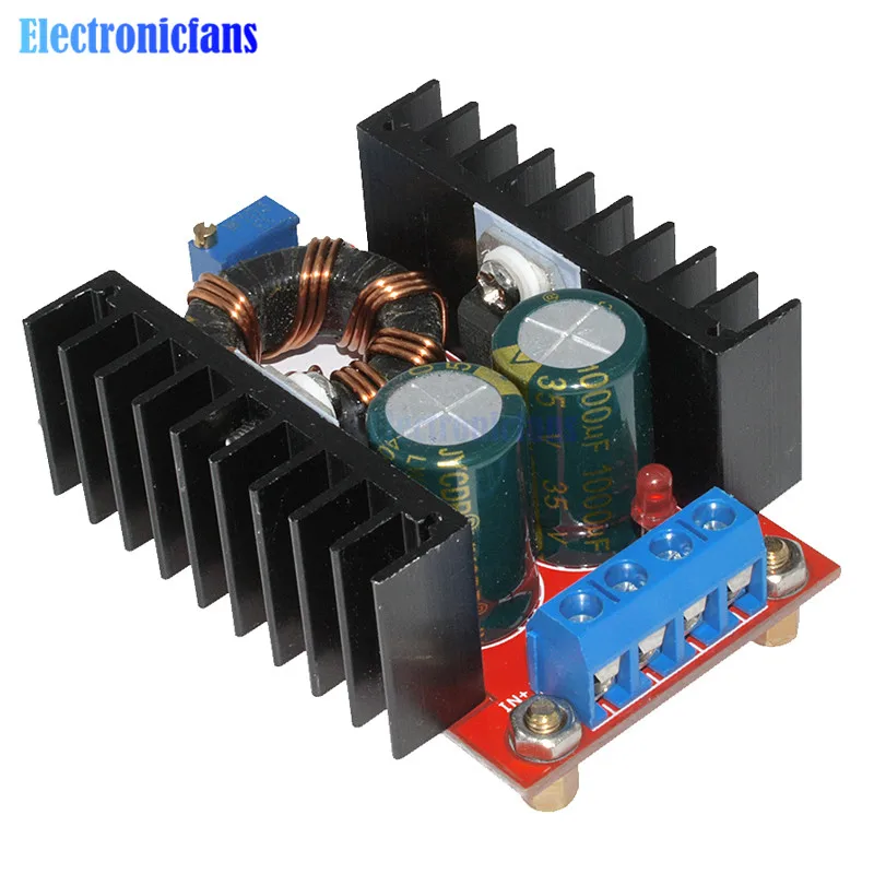

Este sirve para 5 A, pero ojo, hay que ponerle disipador:
¿Pero por qué quieres subir la tensión? :D step up es subir y step down bajar. El que has puesto es de subir la tensión.
Dices que con el alimentador de 14.5 V va mal (aún no me has aclarado si es el suyo) y que con los 12 V de la (fuente de la) caravana va bien. Entonces lo suyo sería bajar los 14.5 V a 12 V ¿no?
Aunque no es normal que una termoeléctrica tenga ese tipo de problemas, quizá tenga algún sistema de protección que desconecte si la tensión sube demasiado como para dañar la célula peltier.
Si el transformador es el suyo. Y no me había fijado que era para subir tensión, yo lo he mirado por los 10a y por que lleva enfriadores.
Si lo que yo quiero es bajarla a 12v.
