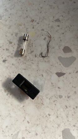

Buenas tardes a tod@s. Me estoy volviendo un poco loco buscando el esquema eléctrico de mi caravana Sun Roller Jazz para poder solucionar un tema que tengo con los 12v. Os cuento un poco si no es mucho peñazo. El caso es que dejo de funcionar la bomba de agua y la nevera (ya sea gas, 12v o 220v), pero todo lo demás a 220v funcionaba. Lo primero que hice fui a mirar el fusible del transformador que tiene montado y estaba fundido y apañado con 5 hilos muy finos (supongo q alguna ñapa del anterior dueño). Hoy he ido a cambiar el fusible y volvió todo a la normalidad, pero m di cuenta que al abrir los grifos me quema el fusible, la primera vez que los abro funciona y no corta, pero si lo cierro y vuelvo a abrir ya no funciona. Vuelvo a poner otro y en vez de abrir los grifos encendí la nevera y funcionaba perfectamente, lo hice varias veces seguidas e iba bien. Estoy un poco perdido porque no entiendo porque la nevera necesita esos 12v aun funcionando en 220v y tampoco entiendo el por que los grifos m tira el fusible del transformador. He de decir que el trasnformador esta hinchado, el dueño me dijo que siempre ha estado asi y que funcionaba perfectamente (supongo que si porque con los hilos se esta saltando el fusible). Alguien que me ilumine que pasos seguir? Gracias y perdón por el tocho

Como detalle, aproximadamente cada "pelo" de hilo de cobre fino, soporta como fusible unos 4 a 5 amperios. Con un solo "pelo" ya sobrepasaría los 2,5A de consumo nominal del transformador actual, asi que da gracias que no haya salido ardiendo....

Esta mañana he empezado un hilo diciendo algo parecido. En casa de mis padres había fusibles de esos y un día decidí hacer la prueba en el laboratorio con una fuente de alimentación. Es continua, no es igual que en alterna, pero tampoco se va demasiado. Un sólo hilo de esa longitud, subiendo poco a poco la corriente, aguantó 8 A. Con 6 A el cable ya estaba al rojo vivo. Cuidado con eso.
Edito: tampoco hay que apurar demasiado la corriente del fusible, aunque todo este bien. Un fusible de 2.5 A, a 2 A no se funde y ya se va calentando. Con tiempo suficiente puede calentarse hasta deformar el plástico de alrededor. Una vez se deforma el plástico, si es el que hace presión, la presión se va, hace peor contacto y aún se calienta más.
No es para asustar, es para que se vigile un poco estas cosas y, en lo posible, que esté ventilado y separado de cosas sensibles al calor. No porque prendan, que no debería llegar a eso, sino para que no se deformen.

Esto es lo que me encontre, curiosamente los hilos estaban bien aunque negros. Lo raro, q yo solo tengo a 12v la placa de la nevera, dos grifos y el plafón de la cocina…. No se como ha podido fundirse.

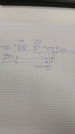

Igual te sale.mas acuenta poner u. Trafo normal y un rele auxiliar para.conmutar o de batería o de 230, trafo, fusible de proteccion y conmutador por menos de 50 pavos lo apañas.
Eso es lo que tengo en la cesta de Amazon, pero no se si los valores van bien porque no necesito muchos Watts. Todo esto lo he recabado leyendo toda la mañana jajajaja. Pero tengo todavia mil dudas sobre amperaje sobre todo y realización de las conexiones

Necesitas un trafo de 80 o 100 w 230/12v, un puente de diodos o rectificador, un portafusibles ( que se me ha olvidado de dibujar en la entrada de 230v), un conmutador de doble circuito y unas clemas. Parece mucha cosa pero todo eso es barato
La fuente perfecta, y.el fusible tambien te vale, aunque seguramente la fuente ya incorpore uno
Te debo una cerveza o una coca cola compañero. Mañana me llega todo y ya solo queda ver como conectar todo el cableado y lo montare el fin de semana. Ahora solo espero que todo el problema venga del transformador, que tiene pinta.:ROFLMAO:
