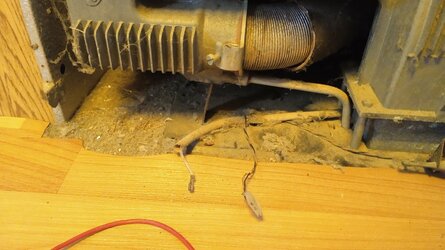

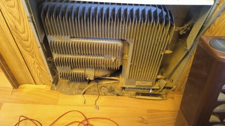

Puse en el foro general este problemilla, pero al no tener solución a dia de hoy lo inserto aqui por si me podeis ayudar. Si consideras que no debo actuar asi me lo decis por favor.

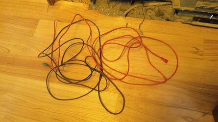

Resulta que al intentar encender la caleffación Truma SL 3002 no me hace ni chispa ni nada. Va con pizoelectrico, y al levantar la tapa me encuentro con que tengo dos calbes que no estan enganchados a ningún sitio. Uno largo rojo que viene del interior de la calefa y otro negro pequeño que sale del interior del pizoelectrico.
¿Me podesi decir por favor donde deberia conectar estos dos cables?
Muchisimas gracias.
Os adjunto un par de fotos.

Sin ver la foto de donde va el cable que tienes por el suelo.......
Supongo que es el que va a la bujía que da la chispa junto a la salida del gas, por lo tanto no te está funcionando porque ese cable del suelo tiene que ir unido con el que viene desde arriba con el botón.
Por lo menos la mía es la misma y tenía ese "empalme" ahí en medio, supongo que es por si quieres quitar la tapa soltar de ahí y no tener que andar desmontando todo.

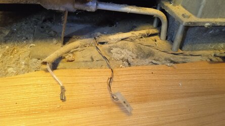

Adjunto una imagen. El tema es que tengo el cable rojo que me viene de detras de la calefacción, con un tipo de terminal, y tengo el cable negro del pizoelectrico con otro terminal que no me encaja con el anterior. Me estoy volviendo loco ya que no se donde conectar estos dos cables y necesito ayuda.

A mi es que me despistan las fotos.
El cable rojo que tiene por el suelo, parece que va enganchado al chasis de la calefacción, por lo que puede ser masa, entonces no será el de la bujía de arranque.
Pero en la foto de la tapa veo que el cable que se ve viene de más arriba y no sale del "polo" del piezoelectronico, que está en su parte más baja en forma de faston.
Por eso le pedía las fotos más en detalle de donde están los cables, porque puede ser que falte alguno o que estén conectados donde no deben.
Vale, acabo de releerme el manual y a falta de ver las fotos en detalle te indico:
El cable que sale del piezo, recubierto de goma negra, es un cable de MASA, por lo que debe ir conectado en la tapa en alguna pestaña en la que encaje.
El cable que tienes por el suelo es el cable del arranque, esas dos grapas que lleva van alojadas en el lateral del nicho de la calefacción, esa chapa de metal que recubre todo el hueco, si miras tiene que haber unas hendiduras para sujetar esas grapas y que el cable no toque en ningún sitio y se pueda quemar.
Ese mismo cable tiene que ir conectado al polo del piezoelectronico, que es un faston macho que tiene en la parte de abajo en el centro. Si ves que no te llega, alárgalo sin problemas pero que esté bien aislado.
Así es la instalación y así debería de funcionar pero si nos haces las fotos en detalle podremos salir de dudas.
WP_20151031_007.jpgA ver si con esto te lío más. El 1 es el cable del arranque que tiene que ir al piezo. El 2 son las grapas que deberían ir sujetas en la zona que te he marcado en rojo.
WP_20151031_008.jpgEn esta igual. El 1 es el cable del arranque que debe ir en el 1 del piezo, el faston macho. El 3 es masa que debe ir a la tapa.
