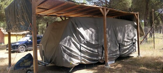

Qué te parece esta ocatina:
lo vi y me acordé de este hilo tuyo. Bien es cierto que una estructura liviana como esa no creo que soporte una sobrecarga de nieve importante, pero no obstante su función hará y es sencilla y seguro que barata, con un toldo por encima, aparte de la funda de la caravana. Sería una posible opción para dejarla.
