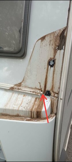

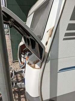

Pudiste resolver el.problema que te rozaba en la.guia? Yo me encuentro ahora en esa situación. AYUDA!!!! necesito quitar el porton y desmontando las dos manetas, por probar si resulta que había que hacerlo por un lado específico, me roza en la guía metálica del borde de la caravana y no puedo retirar el portón. Gracias!!!

Me respondo a mi mismo, ya que lo puse solucionar, para los que vengan detrás con el mismo problema.
Ha que retirar un poco la goma central blanca ( 10-15cm) y veremos un tornillo que sujeta el perfil. Soltando ese tornillo nos da un poco de.juego para poder retirar el cofre sin que roce. Recomendable que te ayude una persona para no forzar demasiado todo.

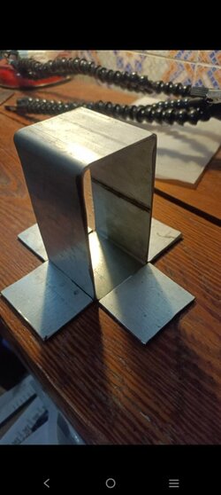

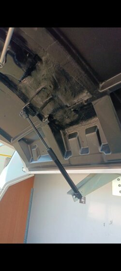

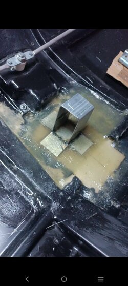

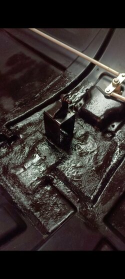

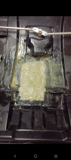

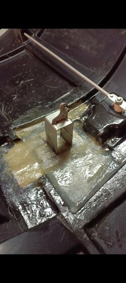

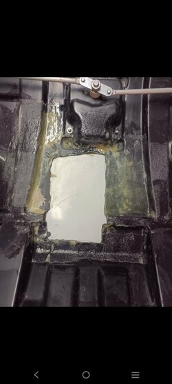

Ahora que veo el tema, cuelgo las fotos de la solución que le di yo. Me ha quedado muy fuerte y antes rompe por otro sitio que por ahí el porton. La primera reparación que hice la fibra no me cogió bien y me duró 3 aperturas. Ahora con esta segunda solución.... Pues eso, por si a alguien le sirve de idea.
Con pletinas soldadas a la altura necesaria le solde la pletina de origen con el bulón de conexión.
