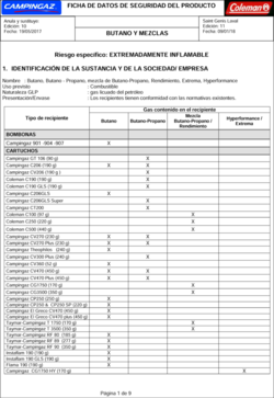

No te puedes fiar de los artículos...
no es cierto que los cartuchos sean mezcla, hay de todo. Tengo en casa los BTN250 y un BTP 300 para soldadura de tubería de cobre.
Leyendo el enlace, no es cierto lo que dice porque el propano tiene mayor energía que el butano.
Luego lees por ahí burradas como que el butano se congela a 0°C, en páginas de profesionales.
El gas butano se licúa por debajo de 0° por eso no gasifica. Luego la gente lo lee y se lía...
Con 8 grados funciona perfectamente...
Si y eso le decimos, pero con esa temperatura, es muy facil bajar de Oº y entonces ¡¡¡¡Aventura!!!.

En caravana estamos más cubiertos, sólo exponía que en cartuchos hay de todo. Para soldadura lleva una mezcla especial, con más propano. Luego están los de la cocina portátiles que llevan los de butano. El butano para estar a 10 grados bajo cero no te vale. Además son más productos muy portátiles no para calefacción sino para cocina, calentar una lata, un cacillo o disponer de luz... poco más, formatos de 400gramos. Nosotros en acampada llevábamos las lámparas. Hace muchos años... y las camisas para las lámparas, hace 30 años. No he vuelto a usarlo.
Coleman es caro, campingaz no es barato y la gente los recarga con los adaptadores pues 200-400 granos que tienen las latas valen 5€ como pcco. Coleman tiene una serie exteme para baja muy baja temperatura, imagino que las mezclas de propano confiere a campingaz un punto de ebullición más bajo.
La verdad es que es bastante lioso.
He mirado la composicion del cartucho de Campingaz CP 250 que indicas, y resulta que el gas que lleva es un isomero del butano llamado isobutano o metilpropano cuyo punto de ebullicion está proximo a los -12ºC.
