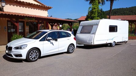

Con el mismo modelo (automático) remolco una Caravelair Antares Luve 495, del 2.003.
La MMA subida de 1.000 a 1.200 kg, andaré seguramente rebasando el límite por no mucho.
La tara oficial es de 890kg
Anda sin problemas incluso en modo eco.
Si conoces la AP2 entre Lleida y el enlace a la AP7, las rampas ni se immuta.
Si conoces la autopista bajando de París por el puente de Millau, va com un tiro
Ojo, con eso no quiero decir que vaya haciendo carreras, si no que se desenvuelve cómodamente, tira, recupera y lo que haga falta.
O sea que respetando la MMR no creo que tengas el más mínimo problema
