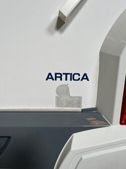

En mi empeño a dejar todo bien de la caravana, me encuentro con una pegatina que el anterior propietario puso y con el sol se desenganchó y ha quedado como la parte de debajo el plástico. Con una microfibra estuve un rato dándole pero no se va y no quería "forzar" y que quedara un estropicio, sabéis de algo que pueda usar para quitar ese resto?
Os dejo una foto. He visto que hay un liquido WD-40 quita adhesivos o de la marca 3M, pero no sé si hay algún remedio más casero, o si esos productos no me van a dañar nada?
Un saludo ;)
    198,1 KB · Visitas: 20
Con alcohol, suele salir, pero di se resiste mucho, yo lo suelo quitar con trapo de microfibras mojado con un poco de gasolina, también podría ser aguarrás.
Yo probaria con alcoohol-disolvente tipo aguarras- acetona.
Por este orden.
Ojo con la acetona que puede disolver el plastico.
Gracias! Probaré primero con alcohol. Mojo una microfibra y le aplico alcohol así directamente o pruebo con un trapo que no sea microfibra?
Yo probaría primero con el WD-40 que es aceite con base de silicona y seguramente saldrá sin mayor problema.
