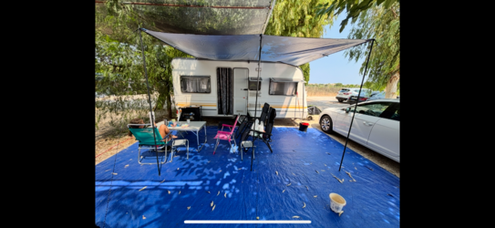

Yo compré este y muy contento, 3,5 metros, rápido de montar y ligero , lleva tensores, 3 mastiles y calidad precio, veo difícil mejorarlo
    764,3 KB · Visitas: 50
Bien. Yo tenia pensado algo asi.

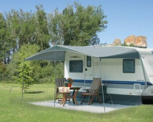

El de arriba es toldo fijado a la Cv.y abajo,un toldo q coge poca Cv.El toldo playero,es como la foto de abajo,pero,coge toda la Cv.desde alante hasta atrás.
Nosotros en nuestra primera caravana, una Roller Fiesta 360, llevabamos uno de este tipo y al ir por la guía aprovechas todo el largo. Ponerlo y quitarlo es rápido y no pesa poco.

Lo mejor, en una caravana pequeña, es un toldo playero con laterales y tres palos. Se monta rápido y te protege (sol y lluvia) mucho más que el que puedas poner de casette o bolsa, menos de 3 m.
Idem, toldo playero es buena opción, hemos estado 10 días con él puesto en la montaña y ha aguantado varias tormentas y ventarrones sin inmutarse, cosa que otros de cassette no han hecho, además de que en cv medianas o pequeñas da mucha más sombra. No tenemos los laterales, pero no descarto comprarlos. En invierno no ponemos nada.

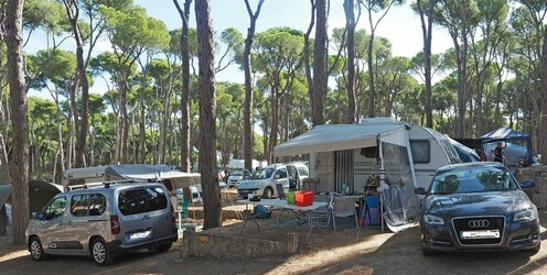

En la Adria tenemos el Caravanstore, y dos laterales que dificilmente montamos. Como mucho, en caso de lluvia montamos un lateral.
El espacio se reduce, porque el playero va por la guia y abarca todo el ancho de la caravana, y el Caravanstore reduce bastante el espacio, pero como ahora vamos dos, es suficiente.
De todas maneras estoy bastante harto del toldo de bolsa, y no me importaria cambiarlo por uno de cassette a manivela, y si fuera electrico ya seria.....
Pongo una foto de los dos toldos montados la semana pasada en el camping Interpals.
El Caravanstore tiene un lateral, y esta algo inclinado porque por la tarde-noche anterior llovió.
El playero no se si se ve muy bien.
