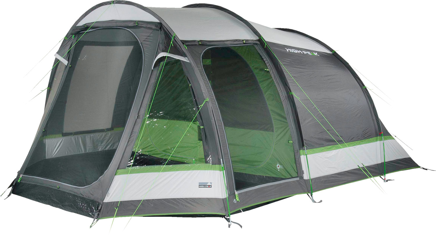

También tenéis algo así, de la marca High Peak, en la web alemana Berger-Camping (ojo, sin habitaciones oscurecidas):
Tienda túnel Meran 4.0 High Peak
Así a bote pronto...

Buenas tardes, ando a la búsqueda jejeje. Que os parecen esas, la organización de la decatlón me gusta ,pero veo que tiene poca columna de agua y luego para el aire, y claro si estás en la montaña y te llueve bastante un día, no sé si valdría eso o que haga aire. Si no qué opciones me daríais acorde a eso. Muchas gracias
