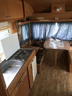

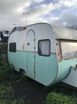

Buenas tardes a todos!! Les sigo hace tiempo pero he decidido registrarme para poder enseñarles la caravana que acabo de comprar, la reforma y preguntar alguna duda.
Es una Tabbert bastante viejita sin papeles y que la quiero para dejarla fija en una finca. Tiene humedades y bastantes cosas que me están dando dolores de cabeza, pero bueno...paciencia y buena letra...
Quitando las cosas malas, le veo mucho potencial y a mi me parece súper bonita.
En el siguiente comentario les pongo unas dudas a ver si alguien me puede ayudar

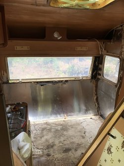

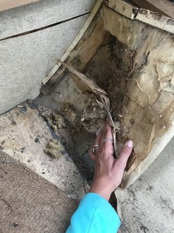

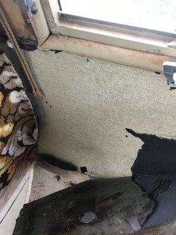

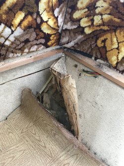

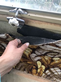

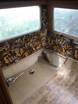

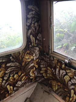

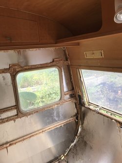

Voy a empezar con las humedades y las paredes.
consulta:
- Alguna recomendación para arreglar estas humedades y lo podrido que se ve en la foto sin tener que desmontar todo completo?
- y debajo de la moqueta de las paredes que se ve en la foto hay una goma negra y debajo ya está el vinilo típico de las caravanas (no se si es vinilo o que pero bueno el material ese típico que se ve en la foto también). ¿Se puede pintar encima de ese material directamente? Porque no se si quitar la moqueta y poner madera o quitar la moqueta y pintar ya ahí directamente sin poner madera para no complicarme y luego algún amigo me dice que deje la moqueta que es muy autentica...pero yo no lo veo...¿qué opinan?

Para sanear tendrás que desmontar todo, incluida la moqueta de paredes y suelo y todo lo que hay en el suelo, las humedades de las caravanas son como los icebergs, solo ves una pequeña parte y además respirar esporas de moho no es nada bueno para la salud, recuerdalo... Lo que ves en las paredes, será 10 veces más grande en el suelo, que es a donde acaba el agua de una gotera, y siendo de madera, estará peor, tendrás que levantar todo, quitar todas las maderas y listones podridos y sustituir todo, incluido el suelo y paredes... Suerte, veo que tienes muuuuucho trabajo por delante, solo espero que no hayas pagado mucho por ella, porque tiene mucho trabajo para dejarla bien y además no tiene papeles, por lo que no puedes moverla.

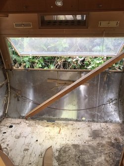

Buenas noches! Retomo en hilo!
he tenido la caravana abandonada porque casi me da algo cuando empecé a desmontar...estaba peor de lo esperado pero bueno ahí vamos a retomarlo.
He desmontado todo. Al tirar de las humedades resultó que por dentro estaba todo podrido y lleno de carcoma. Pero lleno lleno literal...
He quitado el suelo y las paredes. Y he dejado los muebles altos y el techo. Me gustaría aprovecharlos pero voy a ver primero si consigo matar todas las carcomas.
Alguna manera más fácil y eficaz de quitar la carcoma que la de inyectar hueco por hueco?
Les dejo unas fotos del destrozo que voy haciendo ?
