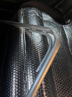

He comprado un Comanche Lince 2 y voy a reparar 2 barras que son a 90 grados para cuando se monta la zona de living, es decir donde está la puerta.
Admito sugerencias, aunque había pensado comprar unas barras de acero inoxidable codos de acero inoxidable y soldarlos y hacerle los agujeros para poder bloquearlas.

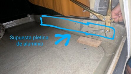

En cuanto a la bisagra que se ha despegado es la derecha, de la cama derecha que está sobre las tapa de fibra de vidrio.
Os dejo imágenes.

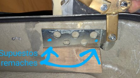

Lo que había pensado es poner una pletina de aluminio sobre la fibra de vidrio y encima de esta la bisagra. Ambas cosas además de pegadas con masilla para reparar fibra de vidrio es remachar la chapa de aluminio con los remaches que ya están de serie para que trabaje la masilla y los remaches. Además creo que la bisagra sería bueno hacerle dos agujeros al menos y sujetarla con remaches.
Os adjunto unas imágenes vírgenes y otras pintadas en color azul con la supuesta pletina y los remaches para la bisagra.
Ante todo os repito acepto sugerencias.
Un saludo y gracias de antemano.

Buenas , a mí en mi última salida el mes pasado se me rompió también de mi Lince el tubo que dices y mañana voy a una cerrajería a ver si me lo pueden hacer igual, en comanche llame y me mandaron un despiece y no lo tenían, me vendían el conjunto entero de todos los tubos del Kenya por 210€ más o menos

Buenos días a tod@s, he ido esta mañana a primera hora a la cerrajería y esto es lo que me han hecho, han sido súper majos y no me han querido cobrar nada, aunque les he dejado algo para que se tomaran un café, me han soldado la parte donde se había rajado y le han puesto un refuerzo, además de darle con un spray galvanizado para que quedara bien.
    419,1 KB · Visitas: 32
Con esa varilla maciza tendrá hasta más robustez que el tubo original.
Si, cuando vuelva a ir de vacaciones aprovecharé al recoger par desmontar la del otro lado y que me hagan lo mismo, más vale prevenir que de remolque ya tiene una edad y va teniendo achaques jajaja
Pues ha quedado genial! Tomo nota. No todos pueden arreglarlo. Un vecino me.digo.que lo tienen que soldar con Argón!

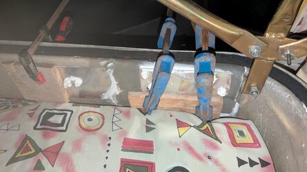

Buenas noches.

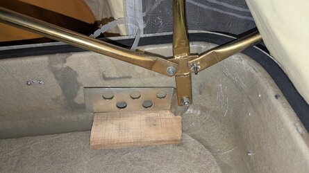

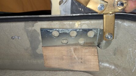

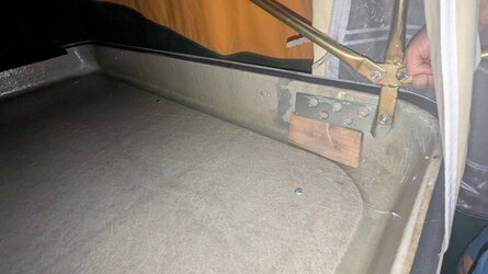

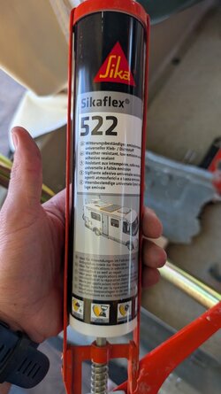

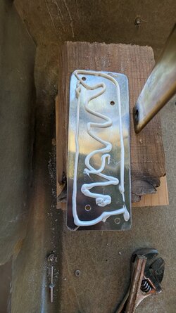

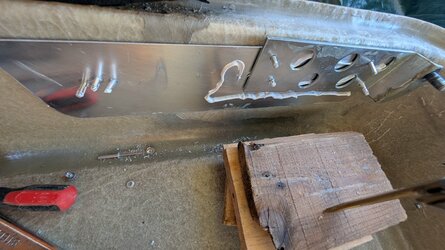

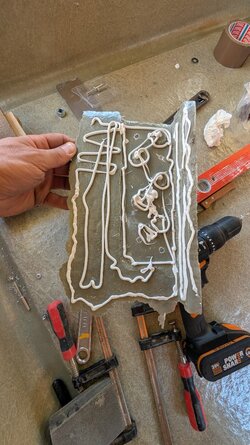

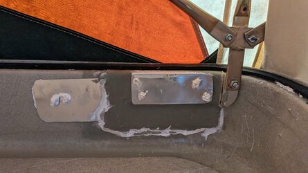

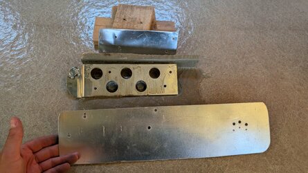

Respecto a la reparación de la bisagra al final he utilizado dos pletinas de aluminio, Sika 522 que aguanta 90 grados, el paso del tiempo y tiene algo de flexibilidad y remaches.
El proceso queda montado de la siguiente manera.
Pletina de aluminio (larga)+bisagra+ parte de fibra de vidrio despegada + pletina de aluminio (corta del tamaño de bisagra para que los remaches hagan fuerza sobre el aluminio y no en la fibra de vidrio). Todas las partes van pegadas entre si con Sika 522.
Me falta colocar una espuma pegada sobre la reparación para que no se vea la chapa y se proteja un poco de posibles roces.
No soy experto y creo que alguien más profesional lo hubiera hecho mejor...aceptamos críticas! Seguimos aprendiendo!
Os dejo fotos!
Saludos!
