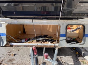

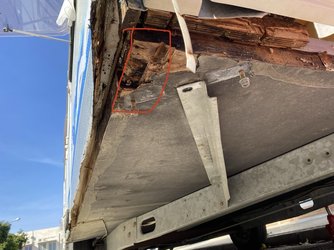

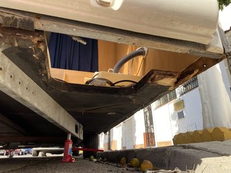

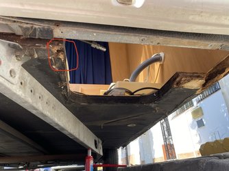

Hola a todos, os hablo desde Sevilla. El año pasado compré una Sun Roller Fiesta y todo fue bien hasta que este fin de semana se rajaron los listones del suelo que unen a la pared y daba la impresión de que el suelo se iba a caer. 5E192BD8-0ED4-4D7F-B7DF-16FD7BA2DE7D.jpegCuando me he puesto a meter la mano me he dado cuenta de que la esquina frontal izquierda estaba totalmente podrida, los listones laterales de la pared igual y el frontal se ha roto de manera que el cajón (paredes y techo) solo están sujetos por el suelo desde las ruedas al trasero. Se veía como lo habían tapado todo con Sikaflex, vamos que me metieron el gol por la escuadra. Una vez pasado el disgusto me puse a investigar y ver los diferentes bricos de compañeros que ayudan a que los demás veamos la luz, GRACIAS. Después de que me dieran un presupuesto de 1.300€ para arreglarlo me he decidido a meterle mano yo.

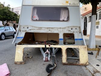

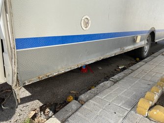

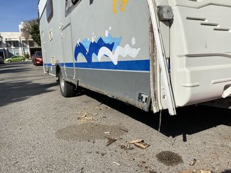

Hoy en la mañana he conseguido desmontar los listones laterales de la pared despegando un poco la chapa por debajo. He sacado el plástico donde va la bombona, que no ha sido nada fácil, y he desmontado la cama para poder trabajar por dentro. La verdad es que no tengo ni idea de bricolaje, pero poco a poco voy viendo la luz de lo que quiero hacer. Esta es la situación actual:

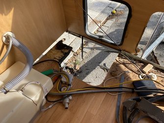

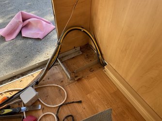

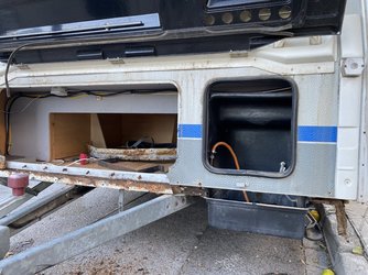

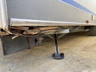

AD458750-7F51-4634-A11C-231550926502.jpegECDD18CB-DC76-414A-A745-B2A4CE23EE18.jpeg4F41E50D-7429-4A18-9654-6B8A1653607C.jpegMi idea es cambiar los listones laterales, cambiar el frontal entero (creo que será más fácil que sanear y empalmar) y sanear las dos esquinas del suelo. Y es aquí donde empiezan mis dudas:
1.- He pensado pegar los listones laterales con cola u con una pletina atornillarlas a la de la rueda y el frontal. ¿Hay alguna otra forma mejor de pegarlas? ¿Compró madera de pino normal?
2.- La chapa luego se pega al listón con sikaflex según he visto en el foro, pero hay muchos modelos, ¿alguno en especial? ¿Es el mismo que se usa luego para sellar?
3.- Está es la que más bloqueado me tiene. ¿Como empalmo el suelo? Mi idea es cortar un poco, comprar la madera que entiendo que es contrachapado que me podrán facilitar en alguna carpintería, pero veo que por debajo tiene como otra lámina tb. ¿Esa tb la empalmo? ¿Lo hago con pletinas y cola?
4.- La otra esquina y el otro pico del hueco de la bombona están muy poco afectados. ¿Compro sólo un trozo de madera de dos dedos y atornillo para sanear eso trocito?

ya he sacado los listones laterales de las paredes y todo el frontal, q me parecía más fácil que cortarlo por la mitad y pegar. Mañana a descansar y el lunes a comprar las maderas y los materiales que me puedan hacer falta.
Hola. A mi me paso lo mismo. Para acabar de darle forma hice conglomerado con serrín y cola blanca a modo de masa. Eso da mucha consistencia aparte de poner listones. El frontal lo hice con chapas de 1cm de
Grosor superponiéndolas para darle la forma final. Y la chapa te aconsejo que le pongas algún tirafondos para chapa.
