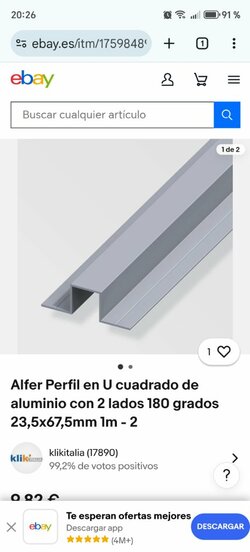

Si, se podría utilizar un perfil de ese tipo para hacer un apaño, gracias por la idea. Quería ver si podía encontrar la misma pieza para que quedase todo igual, pero estoy viendo que es misión imposible. En las fotos quizás no se aprecia del todo bien, pero el perfil que hay en la cama doble tiene la forma y la medida justa para que encajen la mesa y las tapas de los asientos, por eso creo que es una pieza del fabricante. De todas formas, con un perfil de ese tipo debería quedar bien, gracias por la propuesta
Parece una mejora añadida después para que el peso no caiga tanto sobre los soportes originales y lo haga en el perfil.
En la segunda foto se ve un taco de madera añadido que no casa con los originales de la caravana. Mira como son en la nuestra: (los del lateral del asiento)
Gracias por el aporte, sí debe ser un añadido como habéis comentado varios, eso explicaría que no se encuentre nada parecido por ningún sitio. He estado mirando los perfiles que recomendó Optimo y ya tengo visto alguno que debería encajar.
