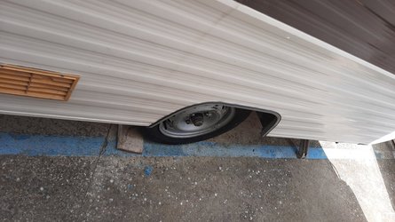

Pues hoy, me pedi el dia en el trabajo, no me hacia cambiar ruedas con mi mujer y mi hija dentro. Asi que me ha dado para cambiar las ruedas, ver que el gato que tiene de serie no vale, asi que el del coche.

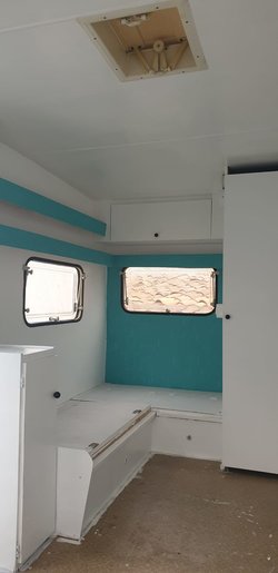

Pues por dentro ya esta todo pintado.
Quiza algun remate de pintura. De momento vamos a usar la instalacion original, aunque la cambiaremos, total, 6 luces, 6 interruptores, 6 enchufes, mas el de la nevera y si acaso alguno mas. No llevaria mucho tiempo.

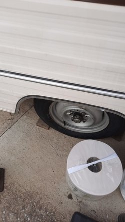

Hoy desmonte las ruedas y las cambie, saque los amortiguadores y fui mirando en varios sitios de caravanas y no hay nada en Madrid.
No se si alguno conocera alguno economico de recambios.

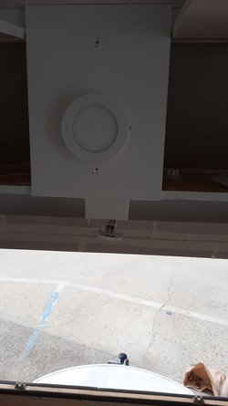

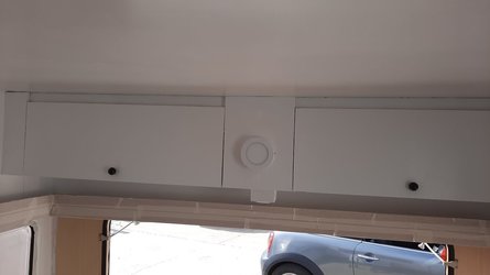

Termine de dar la ultima mano. Poner los tiradores nuevos. Poner algun enchufe y poner el primer led.
Pero el interruptor me ha quedado descuadrado.

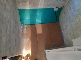

A ver si esta semana terminamos de empapelar una pared que queda, ponemos el suelo, damos la primera mano al exterior y terminamos el baño.

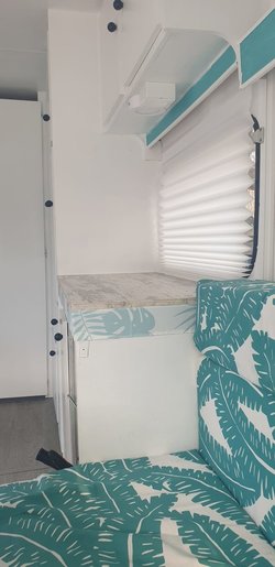

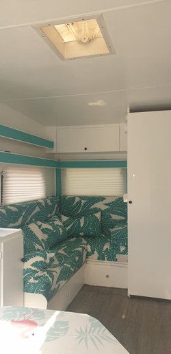

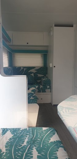

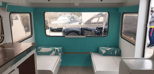

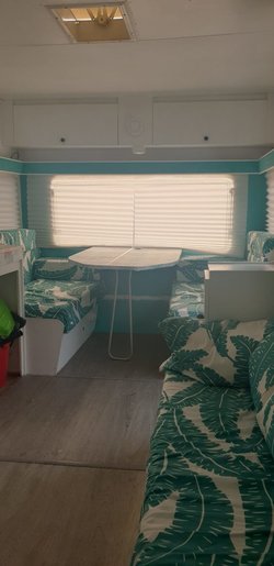

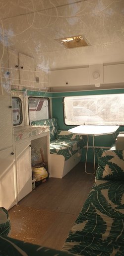

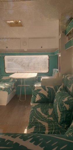

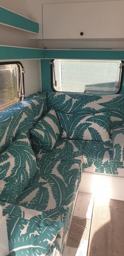

Por dentro va pillando forma.

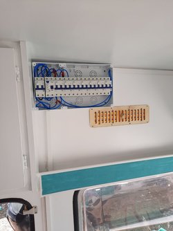

Ya esta colocado el cuadro de la luz. Aun sigo esperando a que nos den los amortiguadores de espiga....

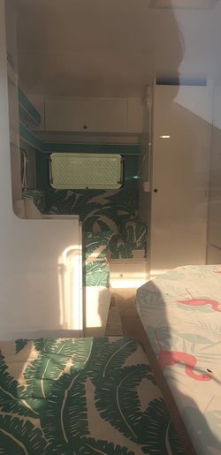

A las espumas le hemos pegado antes de cambiar las telas lo que se usa para insonorizar en pladur de 4 cm, la verdad que se nota mas dureza.

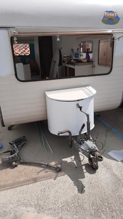

Pues he ido a poner hoy la lanza nueva y cuando termino de colocarla, bingo, la manivela del freno de mano, sorpresa, me da en el arcon.... por otro lado la rueda de jockey la abazadera no me la abraza y para colmo no me da para engancharla.
compre esta abrazadera:
Y los agujeros se quedan a la altura del chasis y no tengo agujeros, aqui se me plantean varias opciones.
1º Performarla al chasis.
2º Soldarla que no tengo con que.
3º algo tal que asi:
Y comprar una nueva rueda ya que la que tengo es de risa me queda grande la abrazadera.....
Luego el enganche de inercia, pille este
KNOTT-AVONRIDE KFL14​
y el cableado del freno no es compatible en longitud ni en cuanto a la tuerca.
Asi que la siguiente pregunta es que tipo de cable es el que se suele poner? de este tipo?

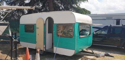

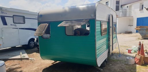

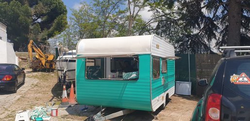

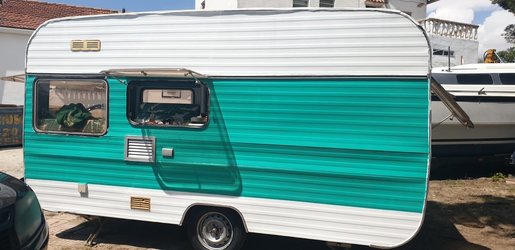

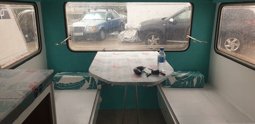

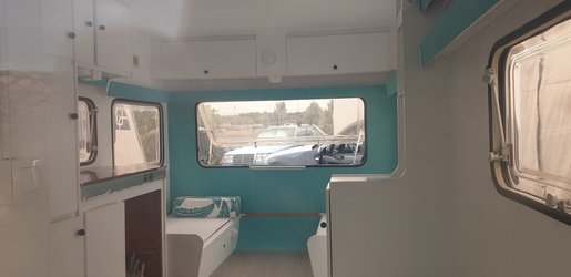

Asi esta quedando por fuera.

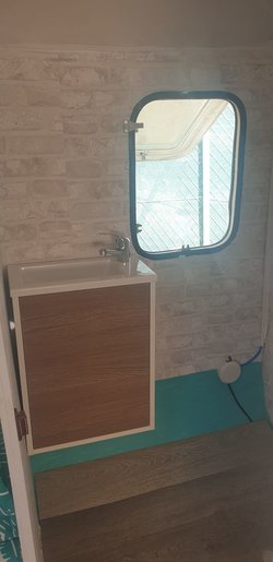

Para el tema del agua al final vamos a poner un lavavo y quitar de en medio la cocina, pondremos sobre ella una madera a medida.
La electricidad pues casi casi terminada, de momento todo a 220. Pillamos un cuadro de casa sobran cacharros, las luces van por uno, enchufes por otro y la nevera ira por otro.

Pues esto se acaba casi casi. Ya estamos con el baño.
