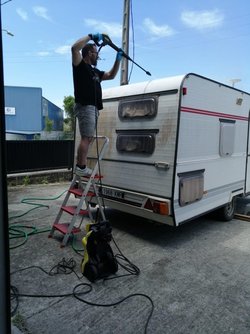

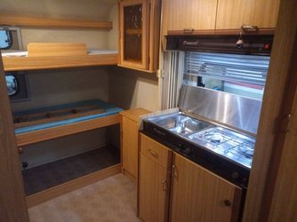

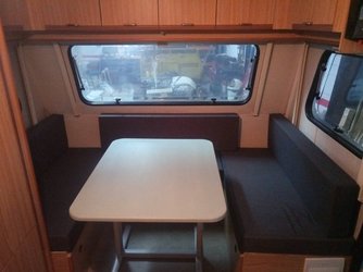

Primero fue leído básico, un buen lavado y puesta al día, tuve que comprar la cocina ya que los fogones de la que tenia estaban en muy mal estado, los cojines del salón convertible también los compramos. Hice la mesa del salón.

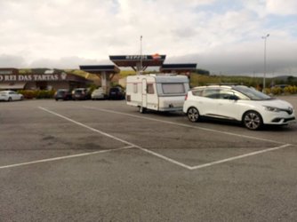

Después fueron los primeros viajes para probarla , no hemos entrado en camping con ella todavía, hicimos salidas de fin de semana y como la caravana tiene placa solar estuvimos en parking en el que dejan pernoctar caravanas y autocaravanas al lado de la playa y lo pasamos genial.

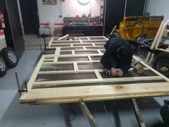

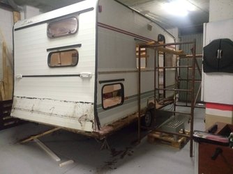

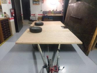

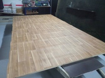

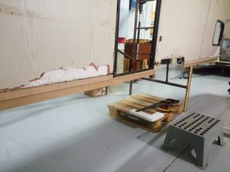

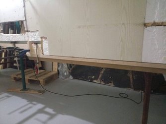

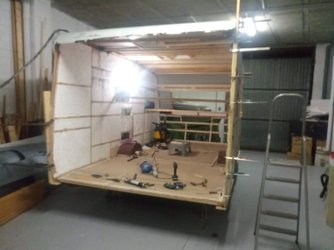

Después fue cuando decidimos arreglar el suelo y la cosa ya a partir de ahí empezó a crecer ??, decidí hacer el suelo nuevo entero sacando la carrocería de la caravanaIMG_20211127_183208_4.jpg
Por descontado tuve que rehacer todos los listones maestros los cuales se hicieron con tablero de okume fenólico, para volver a bajar la carrocería sobre el suelo nuevo ya tuve que pedir ayuda a unos amigos míos para bajarla de las cuatro esquinas a la vez y dejarla bien encuadrada.IMG_20211219_203252_6.jpgIMG_20211219_203259_7.jpgIMG_20220115_204212_3.jpg

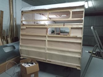

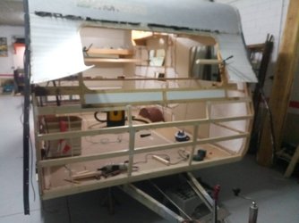

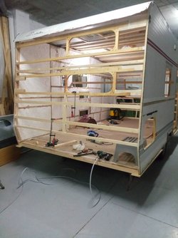

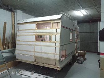

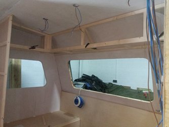

Luego cuando comence a rehacer la estructura ya que estaba en mal estado por las esquinas.IMG_20220206_214158_0.jpgIMG_20220209_213513_1.jpg

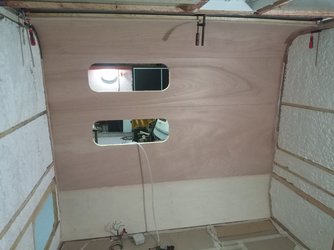

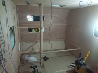

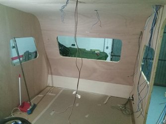

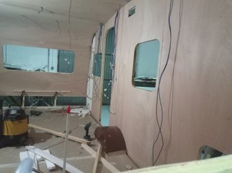

Después de la estructura empecé con el forrado interior para el que use tablero de okume d e 3 mm, y ya que estaba se remodeló la instalación eléctrica completa tanto de 12v como la de 220v ya que tenia puestos cables de todos los colores y secciones . IMG_20220226_202837_453.jpgIMG_20220301_213230_615.jpgIMG_20220301_213306_225.jpgIMG_20220221_213858_452.jpgIMG_20220219_210829_547.jpg
La idea es montar cama fija de 120 en la parte trasera eliminando la litera inferior pero manteniendo la superior, desplaza el baño hacia delante un poco y así tener cama en la parte trasera y salón en la delantera para salidas de fin de semana y no tener que montar y desmontar salón para dormir y comer, la cocina la mantenga en el mismo sitio , elimino el armario alto y bajo qué estaban al lado de las literas y cambio de posición los de la entrada. Se eliminan na también el asiento del tal del salon en U dejando un espacio más amplio y suficiente para nosotros 3. En el armario superior de la entrada a la derecha y bajo el arcón del mismo lado bajo el asiento se centraliza todo el sistema eléctrico , regulador de carga mppt,fusibles, diferencial y termicos de 220v y fuente de alimentación de 12 v. Todo el alumbrado se cambia a focos led de 3 w sustituyendo los antiguos plafones mes que montaban bombillas bipin halógenas. Además le añadiré un pequeño invertir de 300 o 500w de 12v a 220 para si se diera el caso poder cargar el móvil sin problema.

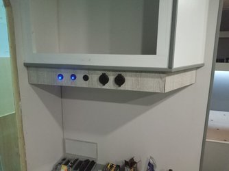

No te líes con el inversor para ir a 220v para luego bajas a 5v. Es poco eficiente.
Pon tomas usb a USB con un interruptor entre ellos.
€ 3,84 12%OFF | SOONHUA Car Dual USB Port External Charger Socket Outlet 12V Fast Charging Chargers Dual USB Port Sockets 3.1A With Screws New
Pero es que tengo un problema con mi teléfono , tiene una batería de 10050mA y por USB comprobado en el coche no llega a cargar apenas nada, usa un cargador de 33w, con uso normal me dura 2 o 3 días pero cuando salgo por ahí nos va el rollo de hacer rutas de senderismo las cuales sigo con una aplicación y claro el uso constante del GPS ya te la va puliendo más, por eso digo un inversor pequeño quee de para cargar el movil
No se...pero mirate un qc 3.0 que da más margen.
Probados con mi Xiaomi note y me marca carga rápida.....
Ostia, acabo de echarle un ojo a eso de los qc 3.0 ,no los conocía y tienen muy buena pinta, muchas gracias cascade por la sugerencia, creo que va a ser mejor opción que el inversor con menos consumo y menos peso a la par que más fáciles de instalar. ??

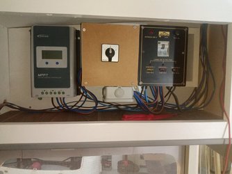

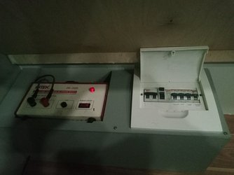

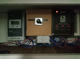

Por el lado de la instalación de la caravana la estoy rehaciendo de nuevo más o menos por lo que había pero renovando cableado. Empezamos desde la entrada de corriente del enchufe exterior para alimentacion de 220v con la caravana enchufada en camping (por ejemplo) los 220v van a una caja de limitadores ,diferenciales y termicos que alimentan los enchufes de 220v de la caravana y una fuente de alimentación que me saca 12v DC.
De esa misma entrada saco otra línea de 220v que va al limitador original de la caravana que tiene una entrada de 220v y una salida de 220v que voy a usar para alimentar el frigo original trivalente. Hasta aquí sistema de 220v.
Luego el sistema de 12v.
Yo llevo placa solar para cargar batería auxiliar y regulador de carga mppt .Entonces de la placa solar entra al regulador ,y del regulador sale una línea para carga de batería y otra línea para consumo . Esa línea de consumo a su vez va a un cambiador manual en el que entra esa línea y la de la fuente antes mencionada de 12v y tiene una salida que va a la caja original de la caravana la cual tiene 1 entrada de 12v y 3 salidas protegidas bajo fusibles. Esas salidas se reparten para funcionamiento de alumbrado, bombas de agua, extractor de cocina y los enchufes USB qc3.0 que mencionaba Cascade ?. Hay que comprobar consumos de las diferentes líneas de 12v y usar fusibles acordes al consumo.
Te puedo decir que, no voy a usar frigo trivalente a 12v, lo uso a 220v en camping y a gas fuera. Todo el alumbrado se sustituye por focos led de 3watts haciendo zonas diferenciadas para encendido (salón, cocina, baño,camas y exterior). La sección de cables que use fueron
instalación de 12v : 2'5mm²
instalación de 220v interior: 1'5mm²
cable general de 220v : 2'5mm²
cableado de batería, cambiador de corriente y general de 12v :6mm²
No sé si es lo más idóneo pero fue lo que fui sacando de leer el foro e internet. Decir que mi placa no es de mucha potencia, son 120watts y la batería de 100ah para alimentar bombas y luces.

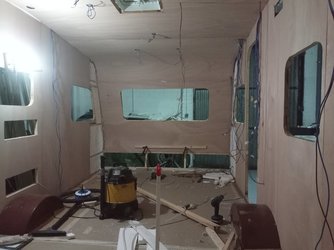

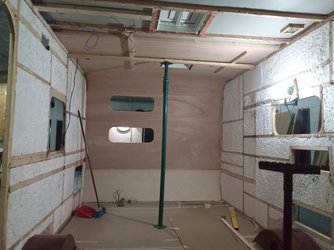

Bueno, pues hoy he avanzado otro poco con el forrado interior, la semana que viene ya lo dejaré listo y empezaré con las estructuras de la litera , la cama y las paredes del baño. IMG_20220309_220309_315.jpgIMG_20220309_220331_425.jpgIMG_20220309_220320_134.jpg
Ya solo quedan las dos esquinas delanteras y la parte baja del frente.

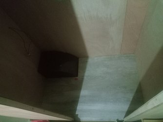

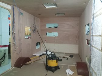

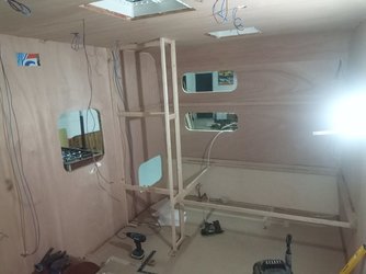

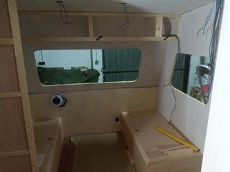

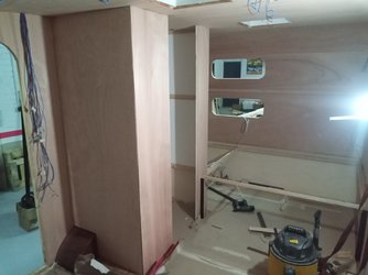

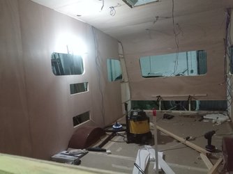

Pues estos son los avances de esta semanita, ya he acabado de forrarla por dentro y comencé con las estructuras de la litera, la cama y primera pared del baño. Queda ahora con litera de 90 cm ,cama fija de 120 y salón convertible delantero en cama de 120 también.IMG_20220320_203148_431.jpgIMG_20220320_203201_070.jpg
Todavía está sin acabar la estructura pero más o menos ya hay una idea de cómo va ?

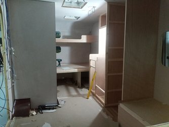

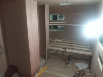

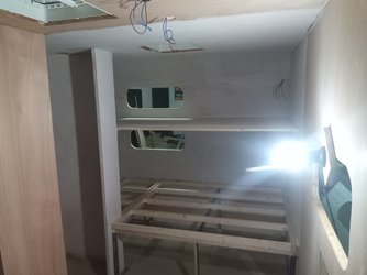

Pues hemos avanzado un poco másIMG_20220401_214947_780.jpgIMG_20220401_214849_599.jpgIMG_20220401_214906_912.jpg

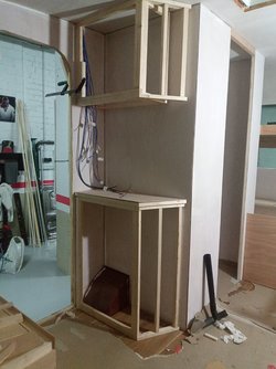

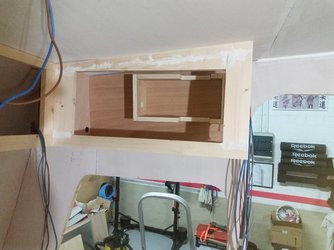

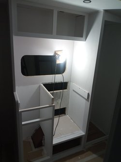

He acabado de "tabicar"el baño las paredes las he construido con barrote de abeto de 3x2 y 4'5x2 forradas con tablero de okume de 3mm y para darle cuerpo y que no tuviera que llevar tanta madera y así aligerar peso le metí porexespan de 2 cm.
También casi acabe con la cama elevable y la litera a falta de unos detalles como el quitamiedos de la litera y el frontal de la cama. En el suelo del baño he colocado una pieza de 7 mm esta pieza es del mismo material que la tarima sintética pero es una pieza entera, no la busquéis por que no las hay a vender, estás vienen con los palets de tarima cubriéndolos por encima y la tenía guardada porque gusto el color ??.
Y por último ya empecé a dar la imprimación a las paredes, próximo avance será la cocina .??

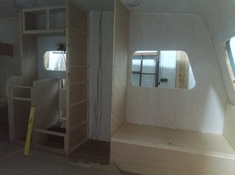

Pues esta semana santa he dedicado todo el tiempo que pude a la caravana, fue productiva y los avances han sido notables

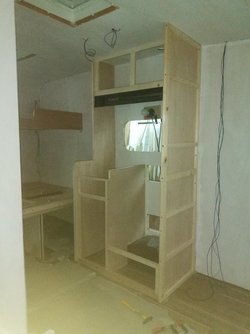

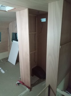

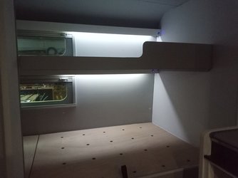

He acabado con la litera y la cama , a la litera le hice un quitamiedos que va encajado en el fondo de la litera haciendo así a su vez de refuerzo para que no pande . A la cama le he puesto el tablero de okume fenólico de 8 mm y lo perfore para que respire el colchón y aligerar algo de peso. Falta todavía cerrar la cama por el frente , a los arcones de debajo se accede elevando el somier ya que le coloque bisagras para tal efecto, falta idear el sistema para que se aguante levantado.

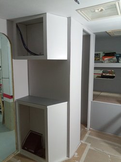

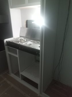

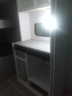

El mueble de la cocina también está casi terminado a falta de unos detalles al igual que el armario, toda esta zona va prácticamente como era a excepción del lateral izquierdo de la cocina que lo hice entero hasta arriba para darle consistencia a la estructura de la caravana.
También deje listos los arcones del salón en U al cual le eliminé el frontal ya que no nos es necesario y así seguimos compensando pesos y ganamos espacioIMG_20220417_220549_353.jpg
Cerré la parte frontal que hacía curva para que quedara en recto y he añadido un enchufe en esa zona "por si" ?.
También empecé con los muebles altos estos días los acabaré así como algún detallito y empezaré a pintar ( lo que se ve de blanco es imprimación)IMG_20220417_220536_391.jpg

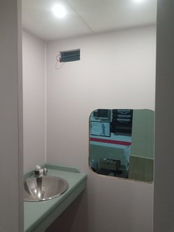

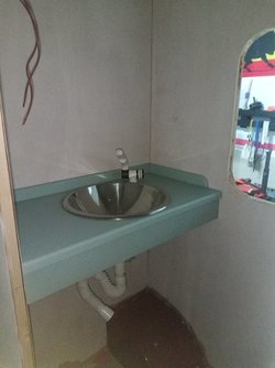

También comprobé que el lavabo cabía en su nuevo emplazamiento ??. Pues hasta aquí es todo lo nuevo, en breve más avances ??

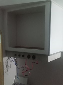

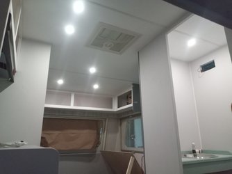

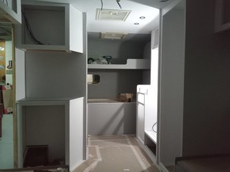

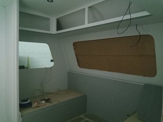

Buenas, he avanzado un poco más con la caravana,por dentro ya estan todos los muebles colocados y todo pintado. Estoy con los remates y acabando de colocar la instalación eléctrica. De los muebles me faltan las puertas.IMG_20220427_220648_149.jpgIMG_20220502_221024_598.jpg

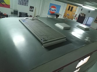

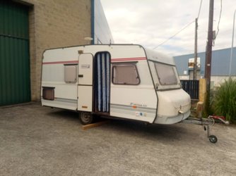

Por fuera ,después de horas de limpiar , por fin el techo está con imprimación, retirar los restos de silicona es un trabajo duro, pero aplicando disolvente la va ablandando y con una espátula fui retirándola toda. El butilo sale bastante bien y los poquitos retos que puedan quedar se limpian también con disolvente.IMG_20220522_215741_013.jpgIMG_20220522_215914_811.jpgIMG_20220605_220416_897.jpgIMG_20220522_215706_986.jpgIMG_20220605_220822_219.jpg
El próximo finde seguro que ya pinto el techo y vamos a por los laterales , ya me tarda sacarla ??

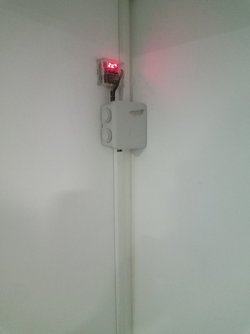

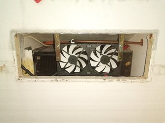

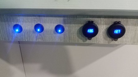

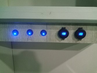

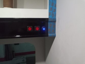

Hola de nuevo, pues todavía no he podido empezar a pintar, he estado liado terminado de conectar toda la instalación eléctrica, montaje de ventiladores de nevera, luces de las literas, montaje de la cocina, y así 100 pequeñas cosas que quedaban pendientes, pero aunque este sin pintar por fuera estoy contento con el resultado interior y que todo funciona perfectamente siendo la primera vez que hago una instalación de este tipo ?IMG_20220630_220112_568.jpgIMG_20220630_220053_287.jpgIMG_20220630_220246_558.jpgIMG_20220630_220441_102.jpgIMG_20220630_220126_751.jpgIMG_20220630_220204_275.jpgIMG_20220619_214022_880.jpgIMG_20220630_220409_140.jpgIMG_20220630_220326_202.jpgIMG_20220626_212657_156.jpgIMG_20220619_214044_235.jpgIMG_20220619_214113_322.jpgIMG-20220626-WA0028.jpeg
