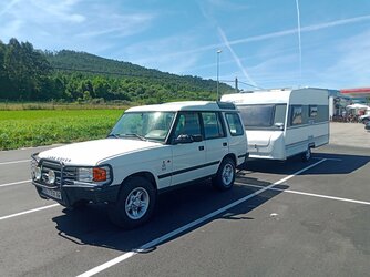

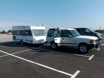

También me gusta el Discovery, con ese conjunto vas a ir muy bien....incluso a más de 90....🤔
La cama la baje todo lo que puse para que no me estorbara para poder tener acceso desde la ventana lateral que da acceso a una parte bajo la cama donde llevo la batería. Va más abajo que la antigua litera que habia. Respecto al Discovery,, no lo hizo nada mal. He de decir que las sensaciones en conducción fueron muy buenas aunque lo compre el verano pasado y lo probé con la caravana el día que salimos de vacaciones, a la aventura 😁, sabía que el turbo estaba bastante tocado pero aún así se portó. Ahora tengo que volver a probarlo ya que le he cambiado el turbo por uno nuevo y alguna cosilla más que le fui haciendo para ponerlo de mi mano 😬

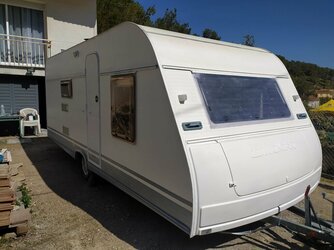

La nuestra está perfecta de interior, pero feucha de fuera. (aunque no entra ni gota de agua). Estoy pensando en pintarla, pero veo algunas pegas: habria que cambiar todos los perfiles de aluminio que están feos de narices (los de los faldones y cortinas exteriores), y todos los cordones de silicona que ahora son negros o peor.... No sé, me parece que me estoy metiendo en un jardín que no sé como saldría.
Si voy a un profesional , supongo que lo hará perfecto, ¿y el coste?
¿Vale realmente la pena gastar tiempo y dinero en una caravana de 22 años ?

Muchas gracias, esto es una cosa que mucha gente me pregunta, Vale la pena? Pues lo que yo les contesto es que eso lo tiene que valorar cada uno. En tu caso ,y en el de muchos ya tenéis el problema de no tener un sitio adecuado para acometer la reforma y eso es un hándicap muy importante, ¿Yo me habría metido sin un sitio para hacerlo? Rotundamente no. Si tengo que hacerlo como he visto muchos , en la calle,en una finca , tapado todo con lonas, temblando por si un vendaval me lleva la estructura o por si llueve, pues no porque no lo disfrutaría. Partimos de la base de que yo disfruto con las restauraciones/remodelaciones que hago, no solo con el resultado final.
Luego, monetariamente, pues lo comenté por ahí atrás en algún post, 4000/4500€ la reparación, 2000€ la caravana con papeles , total 6000/6500€, habéis visto lo que venden por ese precio?😳😳
Si la llevas a un profesional no se lo que te cobrará ,pero igual de 2000€ no baja por pintarla por fuera, ojo que lo digo a rumbo que no tengo ni idea de lo que cuesta.
Luego comentas lo de los perfiles, yo los reutilice todos pero pintados de nuevo, incluso en el perfil de cierre que va de delante atrás cerrando el techo con el lateral le metí a mayores la goma por debajo del perfil de aluminio que la mía no tenía, añadí otro perfil de aluminio para cerrar el lateral y el fondo que tampoco tenía. El resto todo repintado y resellado con su butilo y su polímero donde tocaba. Obviamente retirando los perfiles se sella mejor, además al retirar los tornillos ves si hay alguna filtración por alguno, los sustituyes por otros de acero inox, seguramente la cinta tapa tornillos también la tengas que cambiar porque este quemada por el sol 🤷‍♂️, volvemos a lo que decía al principio, te tiene que gustar y es casi imprescindible tener un local donde poder trabajar a gusto.
