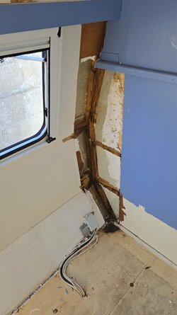

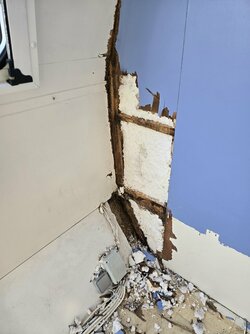

Bueno, pues como adelanté le he metido mano hoy a la humedad. Evidentemente al destapar el estropicio era algo más grande que lo aparentemente. Pongo algunas fotos del avance de hoy.

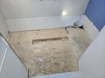

He retirado un trozo del panelado, la parte más baja, como era de esperar esta totalmente destrozada, en la parte intermedia (por donde entraba el agua) la madera se ha deshecho, pero aislante estaba en muy buen estado, he seguido abriendo hasta encontrar madera sana. La mancha del suelo es de la humedad típica de las Roller, pero esa si está arreglada en las 4 esquinas. Seguiré actualizando.
