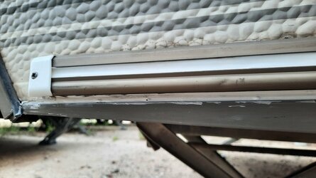

Hola, sigo con la reforma de mi vieja caravana. Este finde le he dado repaso de arriba bajo haciendo una lista de todas las cositas para arreglar o sustituir.
Me he encontrado que el faldón de los bajos lo pegaron con un buen chorreo de butilo, que ahora está muy sucio y feo.
Pregunta, ¿se pude cortar el sobrante con un cutter o algo, o se puede retirar con algun liquido? ¿ o es mejor quitar el faldon entero y empezar de nuevo?
Gracias!
Yo quitaría el perfil de la guía limpiaria bien, cambiaría los tornillos por tornillos nuevos de acero inoxidable, echando en los agujeros sellador.
Yo usaría tanto para los tornillos como para sellar todo lo dañado Polímero MS mejor que butilo. Te va a hacer la misma función y no va a "sudar" con el calor rebosando por todos lados.
Por la imagen, diría que no es butilo lo que sobresale...
De acuerdo con Manuel VS
No parece butilo y lo quitaría todo
Si es butilo debes usar alguna sustancia jabonosa, no sera fácil pero al menos deja de ser pegajoso mientras esté húmedo y si es alguna silicona: una espátula afiladita creo q sería lo mejor
buenos días compañero si le puedes quitar el sobrante además le puedes aplicar aceite para acabar de retirar el producto de la chapa ,podría ser también que le pusieran este polímero por alguna filtración saludos ,,
Si el de oliva también te sirve ,qualquer tipo de aceite ,el mas económico
Pues si, era una chapuza que algún antiguo propietario hizo. He desmontarlo el faldón y eliminado con cutter. Ha salido una tonelada de porquería.
Luego colocar el faldón con un cordón de polímero MS blanco y éste es el resultado:
Sólo tengo que repasarlo un poco y limpiar bien.

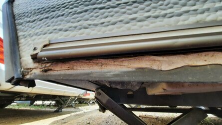

Ahora le toca el turno a las rejillas traseras. Estaban un poco deformadas (como aplastadas hacia dentro), he intentado retirarlas y me he encontrado con esto:
He decidido no quitarlo porque es un trabajo del demonio. Intentaré "plancharla" desde dentro , limpiar el butilo que sobresale y dejarlo así.
