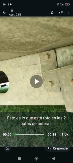

Hola,
Tengo el siguiente problema y no encuentro nada por internet.
El tema es que tengo una Burstner 430 tm club de los años 80 creo y se me han partido los hierros que sujetan las patas delanteras y esos hierros van atornillados de la estructura a unos tornillos que van al suelo de la caravana. Esa estructura tiene un hierro que sujeta las esquinas delanteras del suelo de la caravana.
El del taller sin verlo me dice que es cambiar las patas pero yo no veo por ningún lado esa pieza metalica.
Alguno sabe a que me refiero y donde encontrar esas piezas?
Espero haberme explicado bien y perdonar por la chapa que acabo de soltar.
Gracias.

Hola,
Gracias.
Una pregunta:
¿Cuando estabilizas la caravana eres de los que la dejan suspendida sobre las cuatro patas sin que las ruedas toquen el suelo?
