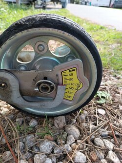

Rueda con peso alko
patxines

Es una Adriá aviva 522 pt con peso real de 1430 KGS.
Veis mucho peso 110 KGS?
A ver si va a estar mal esa rueda con el peso.
Por cierto, la goma de la rueda me la he comido en un año, pensaba que iba a ser más dura, algunos la ha cambiado ya???

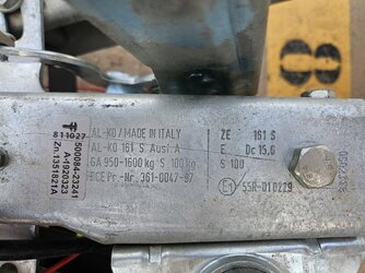

es mucho peso fran, mira a ver que dice el cabezal de tu caravana, pero seguramente sera de 75 kg, aunque la bola, la lanza y el estabilizador te aguanten mas, tendras que ir al mas desfavorable y eso va a ser el cabezal.
Vas a romper los casquillos de nylon del cabezal si no los tienes ya con holgura, que sera lo mas probable.
tendras que bajarle a eso alrededor de 30 kg.
intenta meter detras la botella de butano, yo creo que con eso ya sera suficiente.
un saludo.
La mayoría de ejes alko, tiene una limitación de peso en lanza de 100 kg.

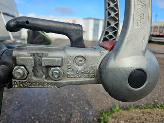

La bola veo que aguanta 150 kg.
El estabilizador también pone 150 kg.

El caso es que siempre lo he pesado con un peso de baño y era 80, y ahora con esta rueda alko pe pesa 110?
Que raro, que de verdad no he metido tantas cosas más.
Las sillas y mesas son de aluminio buenas y no pesan nada.
Los depósitos vacíos, y ahora le acabo de poner una batería de litio.
No sé, me tiene mosqueado está rueda
yo llevo esa misma rueda hace 11 años y está intacta, no lallevaras poco subida en ruta y roza en los badenes o algo? pregunto
cuando la dejas estacionada en el parquing, o en el camping, al bajar las patas dejas mucho peso sobre la rueda? eso puede hacer que el muelle se destense y te está dando una lectura erronea del peso
Hola, pues que yo sepa no va rozando, pero algún golpe si se ha llevado con algún badén.
En el parking dejo las ,4 patas bajadas y la rueda jockey, no sé yo creo que mucho peso no sostiene.
Para la correcta medición de esa báscula hay que multiplicarle un coeficiente que sale de la distancia del eje de la caravana al punto de enganche, viene en las instrucciones, quizás sea la explicación.
Por otro lado la medida en esa báscula depende de la altura del la rueda con la manivela,lo suyo es ver la altura que van en el coche con pasaje y carga.
Busca una S por aqui por encima del cabezal, que la encontraras.
Para saber si la jokey mide o pesa bien, pon una bascula de baño debajo de ella y comparas la lectura.

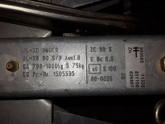

La mia 140kg, pero la lanza 75kg... Asi que 75kg max
Lo tengo muy reciente, jejejej

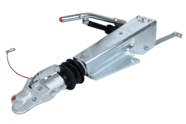

Peso en el enganche...
Peso del freno de inercia
Y te queda el peso que marque tu bola de enganche, y el peso que digan las especificaciones de tu coche...
De todos esos valores, te tienes que quedar con el mas bajo.
El peso en la rueda Jockey no será el mismo que en la bola........🤔 Será superior por tener más distancia al eje.
Tampoco habrá mucha variación, pero algo habrá, estoy de acuerdo. Para eso lo mejor fabricarse un pesa lanzas que puesto sobre la báscula y bajo el cabezal del estabilizador, haga que consigas la misma altura de la bola de tu coche cargado en orden de marcha, para que la medición sea lo más similar posible a la real.
Yo sólo te digo que no te fíes de esa rueda. Yo la tengo (pensé que me quitaría de andar midiendo con báscula) y no es de fiar para nada.

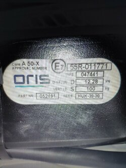

Voy a mirar la placa de la lanza que nunca lo había mirado.
En el estabilizador viene en la documentación 150 KGS.
En la bola, viene también 150kg, que es de enganches Aragón.
Y ya había visto algunos vídeos para calcular el peso real de la bola pesando la rueda jockey, que al estar unos CMS más alejado pesa menos.
También he comprobado depende de la altura que esté la rueda jockey da un valor.
El domingo sacando la caravana de la parcela había una pequeña cuesta hacia arriba y marcaba 80 KGS, luego al estar llano marco lo de siempre 110 KGS.
Me desdicho de mis propias palabras que lo había mirado mal.
La bola de Sánchez Aragón, pone 100 KGS,.
Es que en la web había visto 150 KGS.
El estabilizador alko, pone en papeles 150 KGS.
La placa de la lanza pone 100 KGS.
