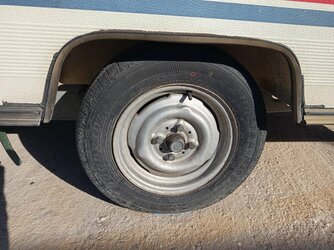

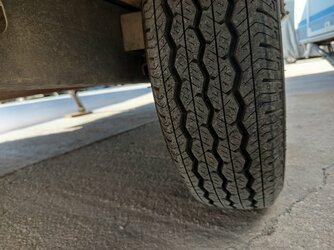

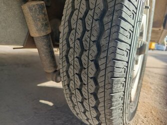

Hola....muy buenas soy nuevo por estos lares, gracias de antemano. Acabamos de comprar una caravana Adria Prima 350 TP, las ruedas que lleva actualmente son del año 2019, el dibujo está en perfecto estado y no están cuarteadas, pero aún así no sé si debería de cambiarlas, alguno me podría orientar? Gracias1000125802.jpg

Hola!!!
Si la vas a dejar fija, no. Pero si vas a empezar a moverte y tal...yo si las cambiaría, por que tienen 6 años...me fio poco, y encima solemos llevar mucho peso y historias que ya se cuentan por aqui por el foro....las cambiaba. No creo que salga excesivamente caro. Si es verdad que se ven perfectas, pero....
Ya que las vas a cambiar, aprovecha y pesa la caravana lidra para salir y le pones unas adecuadas al peso real que lleves ;)
Siempre que sean neumáticos de carga, ya que todo el peso se aguanta en dos neumáticos.
Por ejemplo los GT-radial ST-4000

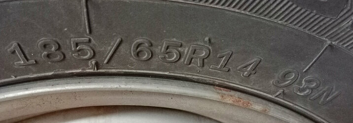

Como se mira el la rueda lo del índice de carga?? Cómo viene puesto??

Las dos ultimas cifras indican el Indice de Carga 93, y el indice de velocidad N.
¿Como se lee un neumatico?

Ok, gracias.
En la mia pone 99/98R , según el enlace que adjuntas, cada rueda aguanta entre 750/775 kg cada una.

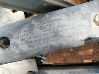

Hola. Viendo que tienes esta caravana... me puedes pasar una foto del modelo de cabezal de enganche? Necesito cambiar un amortiguador de inercia de una igual y no sé cuál comprar.
Yo también.....no se leer muy bien cual sería, alguien me lo podría decir? Gracias.

Igual es efecto de la foto, pero en la tercera, por la parte izquierda, la banda de rodadura parece algo abierta de la carcasa, ¿ puede ser?
