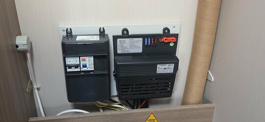

voy a poner unas fotos del sistema que tiene la caravana de serie
Bateria de 95Ah segun catalogo de Dethleffs, ahora dudo si es AGM o no, hay un tubo que sale por debajo de la caravana que asumo que es salida de gases

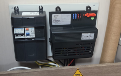

por lo que veo solo tiene un cable de negativo, por lo que asumo que va al transformdor que pongo en la siguiente foto
la fuente de alimentacion es una dometic SMP 301-04 segun lei anoche en un PDF de la web de dometic NO tiene cargador de bateria... asi que mi duda... como carga la bateria?

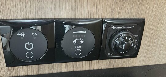

y esto son los mandos que trae la caravana para el tema de alimentacion de 12V y la bateria
Tras ver esto, mis dudas

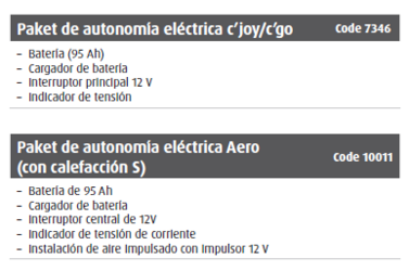

1- la bateria como se carga? segun el catalogo de dometic se carga con la caravana, pero no veo el transformador, entiendo que el pack es el 10011 al tener el trumavent a 12V
pero el dometic 301-04 no carga bateria

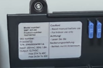

¿Qué pone en esta pegatina?
En principio, si localizas el cargador de la batería actual, poner la batería lifepo4 que tienes es tan fácil como quitar la que tienes, anular el cargador de la batería actual, poner la de litio y poner el cargador que tienes. Cuando enchufes a 220v el cargador se pondrá a alimentar la batería.
El cargador actual debe estar a un busbar donde vayan todas las conexiones, porque a la batería solo veo llegar un cable, que es por donde se cargará y alimentará a los consumidores que tengas (nevera, mover, luces, bomba de agua, etc) cuando no estés conectado a 220v.
Y para comprobar si ahora tienes cargador, lo que dice @Optimo, con un polimetro, mide voltaje en los bornes sin enchufar a ningún sitio. Debería dar 12.8v o menos.
Si enchufas y vuelves a medir y da por encima de 13,4 o por ahí, es que tiene cargador y debes localizarlo.
Esto pone
SMP 301-04
Product number
702709742
SKU
9106504722
Supuestamente el cable de la batería va a este dispositivo, viendo los cables que se ven por abajo, aunque tengo mis dudas, ya que veo en la caja de la izquierda un cable negro, pero no lo puedo confirmar
sábado lo comprobare, ya que no tengo tester a mano y un compi de aquí me lo mirara
