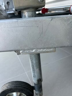

Buenos días ha todos ,he visto una caravana en perfecto estado pero tiene una pequeña soldadura al chasis de refuerzo en la rueda yokey será de unos 7 cm ,por lo demás está paracticamente nueva.
¿Tiene importancia?
Gracias
Hola, por lo que dices, puedo imaginar que para colocar el soporte de la rueda jokey taladrando el chasis, lo abran soldado.
Si es eso, no está mal.
Hubieras podido pasar una foto para verlo 😉,saludos.
Pues para mi no seria un impedimento para comprarla la verdad :)
No afecta para nada , está hecha con gusto la soldadura , tira palante con la compra.
Pues si eso haré,si a la larga muy larga da problemas puedo sustituir el travesaño derechos del chasis al-ko q viene por piezas( atornilladas) ,y el bastidor va en el izquierdo por lo que no me afecta
Muchas gracias
La persona que ha soldado esa pieza la ha trabajado bien y parece que no ha dejado que coja mucha temperatura el chasis con ha soldadura.
Si solo tiene eso, me uno a la opinion del resto.
