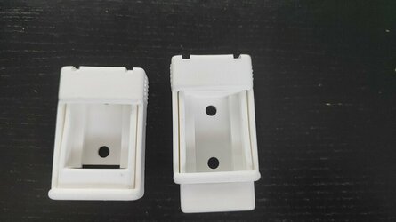

Rebuscando entre las cosas de la caravana he encontrado estas dos piezas que no puse porque en principio no las uso pero no se si realmente pueden ser utiles en determinados casos. Me refiero a estos soportes de pared para el toldo:
No encuentro videos apenas y en la documentacion lo unico de lo que habla es de dejar 13 cm de la vertical del toldo pero habla de los de brazos el mio es uno de "saco" pero me interesa saber:
- A que altura del suelo se deben poner mas o menos?
- Sonn utiles en casos? He leido por ejemplo en sitios donde no puedas clavar las patas pero la verdad que yo nunca las clavo, le ponngo el sistema de tirantas de thule que ese si hay que clavar pero cuando hay mucha tormenta y si hay tormenta no lo voy a sacar... quizas por no tener unas patas ahi enfrente pueda ser util...
- Para enganchar las patas ahi, hay que poner aun asi los brazos extensores que van de la caravana a la barra del toldo? o en este caso solo se enganchan las patas a estos soportes y listo? (en las instrucciones parece mas la segunnda opcion pero es que parece un toldo de cofre y no de bolsa...)
Alguien las usa? merece la pena que las ponga? gracias!

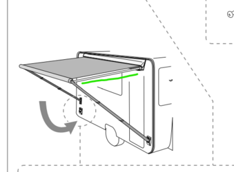

Viendo las instrucciones de Fiamma veo la respuesta a una de mis preguntas, se pone con los brazos laterales puestos haciendo tope en la caravana
Mi caravana los traia puestos y no los he utilizado nunca... Me da miedo que una rafaga de aire se los lleve junto con un trozo de chapa...
Tampoco veo en que circunstancias son mas utiles que poner las patas del toldo en el suelo..
Yo se los puse a la caravana, pero apenas los uso. Puede ser práctico, si no sacas el toldo del todo, no tienes nada que clavar y no te estorban los postes, con toldo de manivela....🤔
