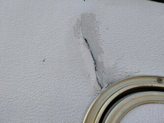

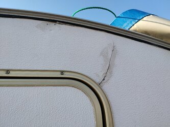

Tiene un par de fisuras encima de la puerta que no me parecieron muy preocupantes, por dentro está perfecta sin humedades ni nada. El caso es que he hablado con un taller de caravanas y me dicen que no tiene solución 😱, pero no pierdo la esperanza. Os adjunto fotos he hecho un taladro al final de las dos grietas para que no sigan creciendo. Alguna idea? muchas gracias de antemano

Lo único que se me ocurre es que hagas un agujero con broca en la punta de la grieta para evitar el avance de la fisura, le des con dremel para dejarlo igualado, lo cubras con una buena resina que adhiera en metal (Amazon.es) y un poco de pintura.
Pues si lo había pensado, he utilizado resina de poliéster para tapar un agujero y ha quedado bastante bien.
Voy a llevarla a otro taller para pedir una segunda opinión y si me dicen lo mismo me tendré que poner manos a la obra. Gracias por la ayuda!

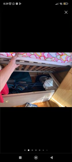

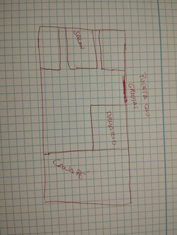

Pues se que han reformado el salón ahora hay una cama que es canapé roza un poco con el armario, pero eso está al otro lado de la cama. Estaba pensando en recortar un poco ese armario para ganar un poco espacio, crees que pueden haber salido por eso?. La cocina la he quitado también pero ha sido después. Gracias

Voy a quitar cosillas porque somos 4 y la caravana es pequeña, también voy a montar una litera en el otro salón. Revisaré también chasis a ver si veo algo raro, pero creo q está bien.
Esa caravana tiene el suelo en mal estado, y la carrocería o estructura también. Aparecen por flexar, por tener cosas podridas, despegadas, etc. Carne de desguace.
Coincido en que aparecen por flexar y que puede tener cosas podridas, pero podría no tenerlas y quedarle aun unos años de disfrute. La puerta está en la zona donde el techo empieza a descender, le queda poco material por encima y según la forma del chasis puede que ya esté en la zona de la "V", más alejada del travesaño metálico y com más flexión del suelo. SI fuera mía no invertiría un duro más sin una revisión a fondo, pero tampoco la tiraría directamente.
Q bajón 😔. He mirado los bajos y el suelo está bien,el chasis estaba un poco oxidado pero no podrido. Si he entendido bien, entonces han salido porque se está hundiendo en la parte de la puerta? La vamos a llevar otra vez a ver qué me dicen, gracias
