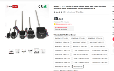

He visto esto en aliexpress.. no hago publicidad .. para probar ahi las cosas son mas baratas. jejeje (imagen)
Son motores lineales.. y puedes elegir el recorrido y el torque de las mismas.. estoy viendo motores lineales tambien pero estos si bien tiene reductoras son de recorrido limitado.
Falta ver la parte de la controladora y el mando para cada uno de los motores.
Este al tener esta forma lo pondria donde aconcejo un compañero antes, del lado interno de la pata es decir, el lado inverzo donde ponemos la manivela para bajarlas.
De momento encontre como controlar de a 1 con un mando de subir y bajar.. pero con esto necesitaria 4 mandos independientes para subir o bajar.
Tambien encontre un controlador de 8 ( se me ocurrio que con los 1234 bajamos las patas y con 5678 las subimos en sus respectivos ordenes) pero no lo vi tan claro con esto. Me quedo con la anterior mencionada.

Esos motores son paso a paso, no son los mejores para esto y necesitan controladores especiales, no sirve un relé, como lo haría uno de CC.
Para manejarlos a distancia hay muchas posibilidades, aunque si lo quieres todo hecho, requieren combinaciones para que suban y bajen.
