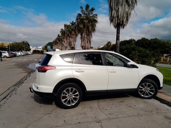

Mi nueva montura es un RAV 4 del 2016, lo he cogido con 44.000 km, esta muy nuevo, tiene las dos primeras revisiones hechas en Toyota y el primer ITV pasado hasta Octubre del 2022, se trata del modelo Diesel de 143cv ademas me lo darán con la bola puesta. Estamos contentos, el viernes nos lo entregan porque le van a cambiar todos los filtros y las dos ruedas delanteras, creo que es un buen coche para viajar tranquilo con nuestra Fendt 470 Bianco.
Mandare fotos de presentación
Tracción delantera? Me suena que en 2016 ya solo hacían el Rav4 diesel en version 2WD
Si pasas las revisiones en la Toyota tendrás garantía hasta los 10 años o 160000 kms lo que arrastrando y con el motor BMW que creo que lleva es un plus...
El Toyota es 2WD, no me he interesado por un 4x4 porque creo no necesitarlo, para tirar de la caravana creo que es suficiente con este coche por peso, cv y par, se que un 4x4 te puede sacar de algún apuro pero después de conducir con caravana 20 años no me llego ese caso asi que he apostado por el RAV4 como mi nueva montura, espero no errar en la elección.
