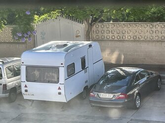

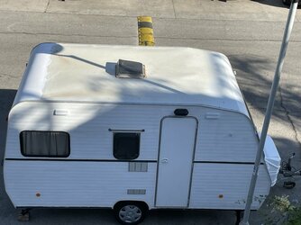

Aqui tenéis una foto al amanecer, donde por la humedad , amanece con dos charcos . A medio día desaparecen esos charcos, y los bollos toman cualquier otra forma:
Gracias por anticipado
Las fotos aqui

Si, es lo primero que pensé , que se había estirado la chapa. La segunda foto es cómo amaneció un día de en agosto por la humedad…con charcos.
La otra foto es al día siguiente, que la quite debajo del árbol, y la puse en un sitio soleado.
Me he subido por el lateral, y si empujo con la mano sobre una de las pompas salientes, la parte baja de al lado se lenvanta.

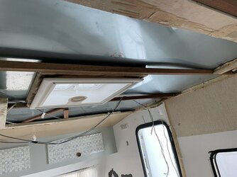

Estoy pensando en quitar una pieza de madera del techo interior, están las de origen en perfecto estado , visualmente hablando, y ver cómo están las vigas de madera del techo, pero es que desde arriba aprieto y se nota todo duro.
Opcion 1: Que las vigas estén bien. Añadir algún material entre las vigas y la chapa exterior , para suavizar los desniveles.
Opcion 2: Que las vigas no estén bien: reemplazarlas y poner aislante nuevo
¿Que opináis?
gracias
¿Alguien que tenga experiencia en arreglar este tipo de incidencia, me puede dar algún consejo para enfocar la solución?

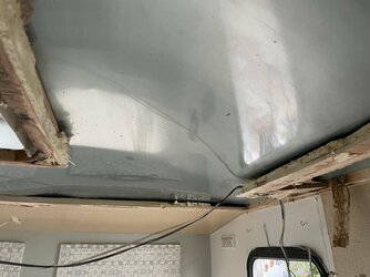

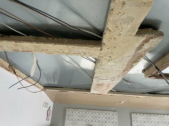

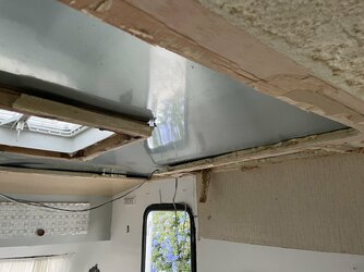

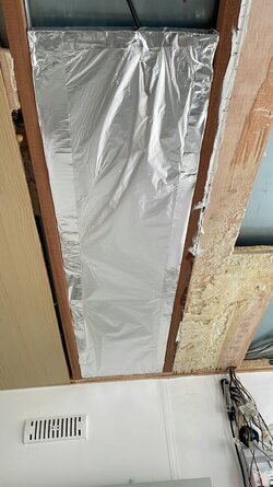

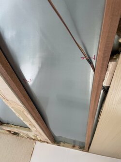

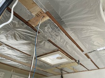

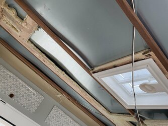

Bueno, finalmente me puse manos a la obra , y desmonté el
Interior del techo para buscar la causa y solucionarla.
El problema es que mi caravana no tenía por dentro ninguna viga de pared a pared, que le diera cierta rigidez a la caravana, y por ende, al techo.
Dejo aquí unas fotos de cómo estaba, y de cómo lo arreglé , que seguro que alguien necesitará :
