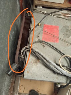

Buenas tardes, estoy reformando mi CV y para ello he sacado la nevera, la tengo enchufada para comprobar que funciona y unos tubos que tiene en la parte trasera están calientes, eso es normal? Adjunto fotos
    141,8 KB · Visitas: 26
Y para disipar ese calor y que no se produzca un calentamiento en exceso es suficiente con un agujero en el suelo y otro en la pared?
No tiene sentido quitar calor de donde está la resistencia.
Estas neveras funcionan así: por calor. Por eso pueden funcionar a gas.
Los ventiladores que te sugiere el compañero son para quitar calor al evaporador, pero no tienes que enfriarlo del todo. Hay quien dice que tiene que estar a 40 grados y otros dicen que a 53...
En la nuestra he hecho alguna prueba y no he notado grandes diferencias. Depende mucho del calor en el ambiente y de alguna cosa más.
Antes de hacer algo, yo probaría si funciona. Nivélala bien y comprueba si enfría si no lo hace, ya te planteas otra cosa.
