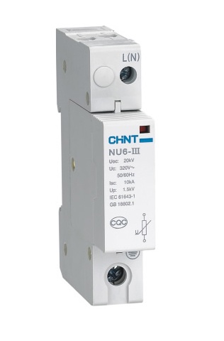

Y si te conectan un generador tambien pasa... los picos pueden reventar todo... un pequeño pico acaba con el rectificador de las neveras grandes, un pico un poco mayor, hasta con la centralita... yo llevo uno como este:
Se llama limitador de sobretensiones
Enviado desde mi DARKMOON mediante Tapatalk
hay tienes un pequeño resumen, lo que tiene la mayoría de los campista en sus caravana son protectores sobre tensión del tipo transitorio, interior mente tiene tres varistores que dispara a una tensión determinada. eso real mente solo vale en caso de tormenta.
para subida de tension por culpa de fallo eléctrico (que son los caso mas comunes el los camping) tiene que ser los descargaderos permanente y de ese tipo de momento no lo encuentro del tipo enchufe solo carril din.
este es un descarnador sobre tension de esos enchufado como se puede ver son tres varistores que esta puesto ente fase y neutro, fase y tierra, neutro y tierra

Si lo comprais no compreis marca chint....haceros un favor compraros algo mas decente..
