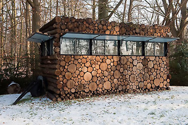

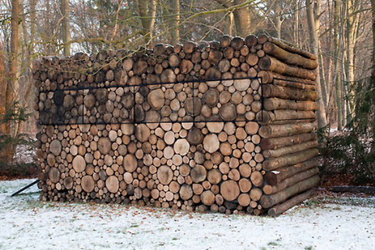

Esa es buena! Si se me había ocurrido además hacer la caseta cual pila de leña, al estilo camuflada, aunque eso me iba a aumentar el peso...

Jeje bueno no solo por las dietas, y soy más nómada que otra cosa y busco algo que resulte discreto (ojo, a simple vista porque cuánto más relieve le diera a las paredes para que parecieran troncos reales, menos espacio tendría entre paredes y más peso cargaría)
Además prefiero llevar siempre encima nuestra minicasa que estar en apartahoteles. Hoy se ha incendiado un aerogenerador, no sé si habéis visto. Este trabajo me encanta pero asumo que es solo para unos siete u ocho años. Y después vivir de lo ahorrado y del cobro de alquileres. Veremos en qué queda todo esto! Pero vamos la Sprinter va a caer y el proyecto como en la foto tb.??
