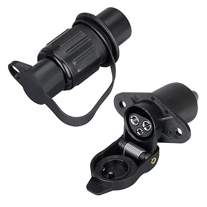

¿No la encuentras?... :unsure: ...Por ejemplo.....Base, piña y protecciones de la 12S, todo junto -> 7 Pin 12s Tipo Remolque Electrics Plug & Socket Kit Para caravana / Remolque | eBay
¿Porque una 12S?.... fácil, está destinada a solo alimentación y a diferencia de la base y piña de 7 pines normal, la 12N, no encajan una en otra, por lo que no puedes conectar por error una 12N en la base de la 12S y viceversa.
Concho...que me he liado.....la verdad es que me gusta....pero no tengo claro todavía cómo ponerlo....asoma mucho la base..... Gracias

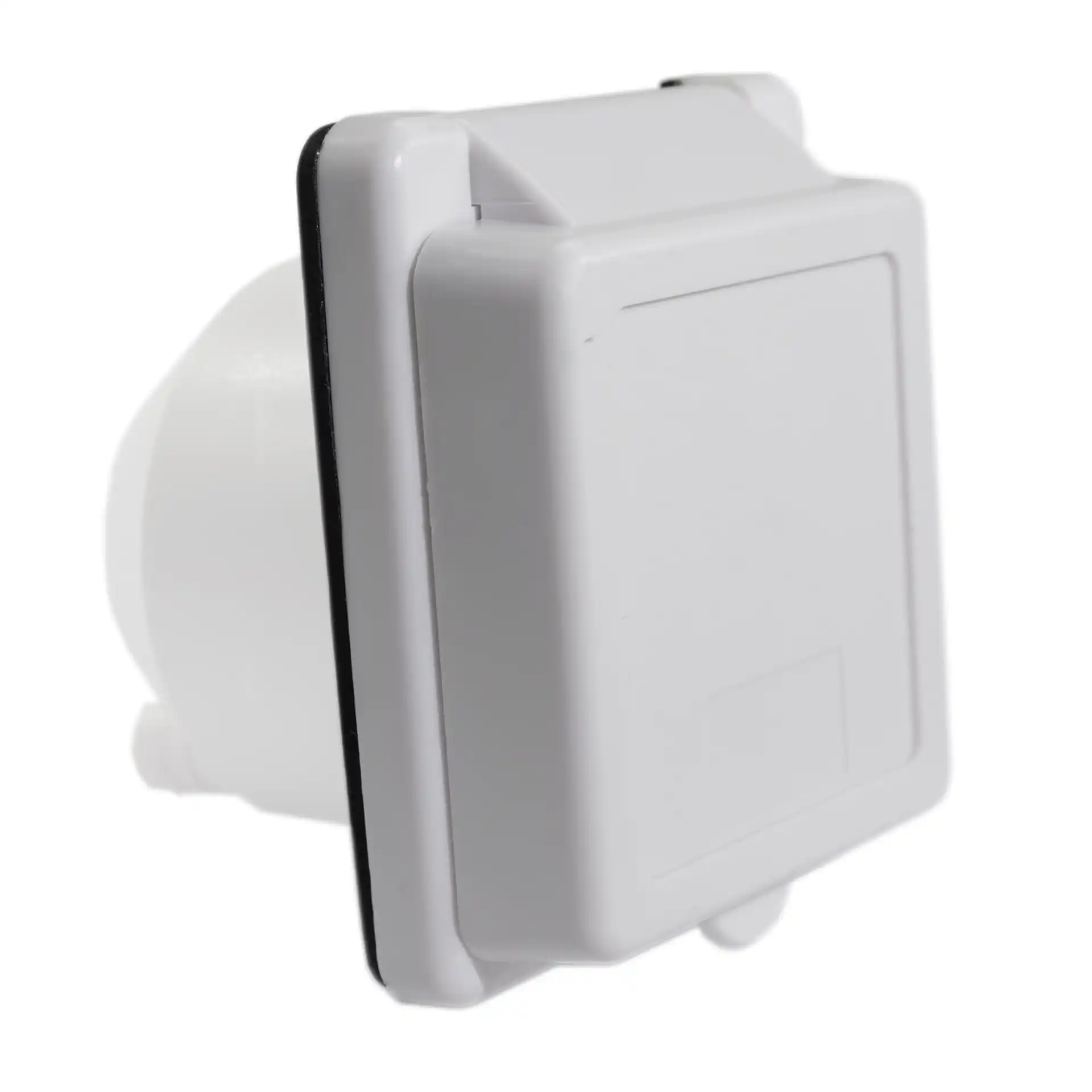

La ciega me gusta pero me parece carísima para nada....la segunda da...puedo conectarla mal.....a ver que encuentro.
