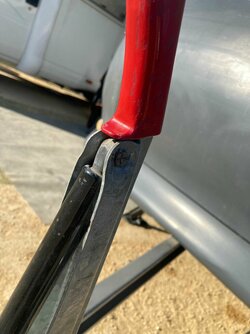

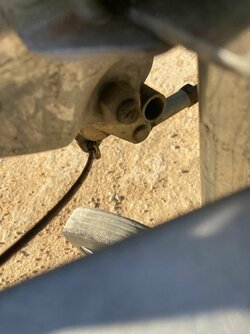

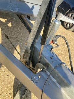

Buenos días se ha caído y perdido un tornillo del freno de mano de la caravana . Para poder colocarlo tendré que desmontar y no se si desmontar por el.tornillo del tirador rojo de ls imagen o la tuerca de debajo . Ya me decís. Gracias
El problema de comprimir el amortiguador, lo tendrás igual, montes por donde montes, así que supongo que por donde sea más cómodo, quizás subiendo la palanca a tope ya entre.
