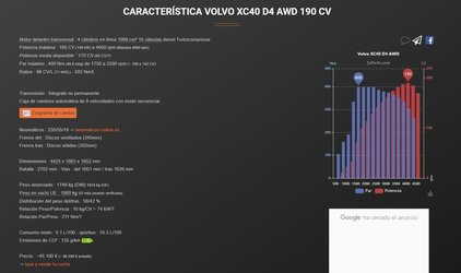

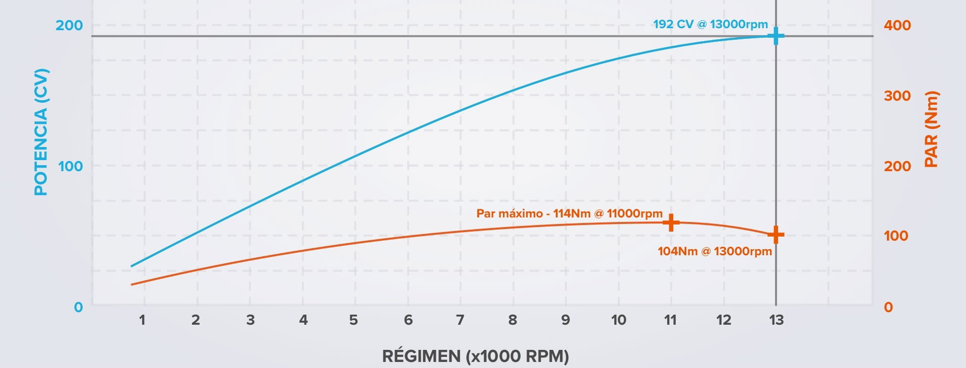

En más de una ocasión aparecen mensajes en el Foro preguntando acerca de cuál sería la potencia ideal para remolcar una caravana. He encontrado este vídeo por casualidad y creo que es muy interesante, por eso lo comparto. En lo que nos afecta, como caravanistas, deja claro que no es la potencia lo que debería preocuparnos, sino el par motor y el régimen al que nuestro motor es capaz de entregar su Par Máximo:
					www.diariomotor.com
				Entendiendo la potencia y el par de un motor, a través de ejemplos [vídeo]
Te explicamos los conceptos de potencia y el par de un motor y la relación entre ellos con ejemplos claros y sencillos más un vídeo explicativo
