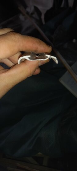

José luís este es el perfil de plástico de 4 centímetros y la cinta que tapa los tornillos de goma pero mide 2 centímetros , a ver si tu me puedes decir donde se puede comprar
Yo lo limpiaría y montaría de nuevo, se le ve bien... es un perfil de faja para unión de chapas y ahora se hace en aluminio y más estrecho.

Yo tengo ese perfil en pvc (parecido), y por el carril lleva un perfil en U de aluminio, para meter el bordón.
El problema es que ese perfil de pvc en 40mm no lo encuentro en ningún lado. Que otras opciones hay (la de recuperar el viejo imposible, entre el butilo y las grapas quedo para la basura.
