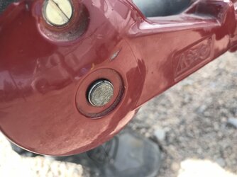

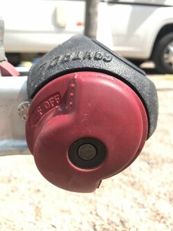

Por fin, decir como se cambian los ferodos al alko3000 , para saberlo.... porque el mio aun está estrenandose
Si te refieres a esa especie de arandela partida, que en realidad es la sujeción del ferodo para que no se caiga (presilla o como se llame), deberías poder comprarlo en cualquier ferretería. Lleva la pieza con la muesca donde encaja (el soporte del ferodo), y pide una presilla para ese diámetro.
