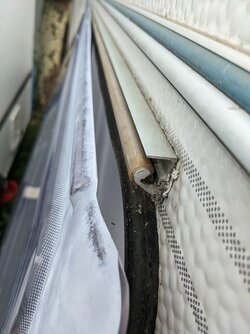

Hola a tod@s, pues hoy preparando la caravana para salir he querido abrir la ventana del salón y se ha soltado de arriba, quedando sujeta solo por los compases .
Realmente lo que ha pasado es que se ha despegado una pieza plástica de arriba de la ventana que es la que la sujeta al perfil de aluminio que hay en la caravana
Esta pieza tiene forma aproximada de J pero boca abajo, pegada a la ventana y se conecta con un perfil que tiene la misma forma aproximada pero a la inversa atornillado en la caravana.
Para salir del paso la he condenado con tornillos, pero no puedo abrirla y pregunto si alguien sabe qué adhesivo se usa ahí o alguno que pueda valer.
Gracias y saludos.

Hola, a mi me ha pasado lo mismo. Es una plastoform de caravana adria. Estoy buscando un adhesivo adecuado, creo q pegándolo podria funcionar. Pero no tengo muy claro cuál usar por el tipo de material

Pues te cuento: he comprado el CEYS específico para plásticos rigidos y el NURAL92 pero al final no he necesitado ninguno de los dos.
Cuando se me despegó ( y antes de pedir consejo) probé a repararla con CEYS TOTAL TECH pero con las prisas, porque me iba, no respeté escrupulosamente los tiempos de secado y se soltó de nuevo, con lo que pensé que no servía.
Mi sorpresa ha sido que hoy (48 horas después de la "reparación " ) y ya instalado y tranquilo en destino, al quitar los tornillos con los que la había inmovilizado, y preparado para reparar, me he encontrado que está perfectamente pegada así que creo este adhesivo o alguno de los que puse antes te irán bien.

Muchas gracias, que bien que haya funcionado. Es en formato sellador, tipo silicona o tubo prqueño de pegamento tipo loctite? Gracias
