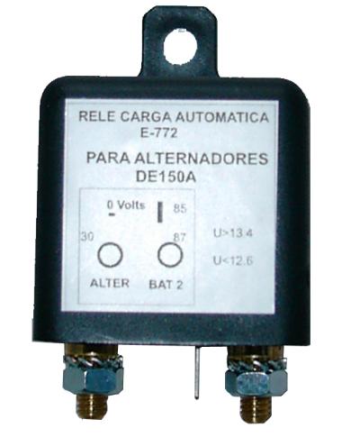

Vale, que "susto", ese relé Nagares no es el que yo digo... el que digo es uno fabricado "solo para eso", y es más parecido al que está debajo, al E-772 de 53,82 € si no es igual, poco le falta.
Concretamente este:
Relé Separador Baterías Automático Nagares RDT/3-12 Rele Relais Trennrelais | eBay
que me perdone Lulukabaraka por poner algo de ebay, es donde lo he encontrado a la primera. El que E772 suyo debe ser igual o parecido.
Este sí que hace lo que digo, que no es para tanto, el coste de los componentes necesarios para el comparador, incluso resolviendo la histéresis, no llegan al euro seguro.
Perdona si te he confundido, como siempre que hablan de "Nagares" suele ser el separador de baterías, pues ni me preocupé de mirarlo.
Ahora lo de los relés, pienso que no habrá mucha diferencia apreciable entre la bobina de un relé de 150A y otro de 20A, la diferencia está en los contactos. Es cuestión de mirar si sirve o no sirve directamente para excitar al de 150A, pero por la misma razón, ¿por que poner uno de 20A para excitar la bobina de un relé? con uno de 3A tienes bastante, seguro, y si no, "vaya mierda bobina" :D
La verdad es que no estoy acostumbrado a esos relés, entonces igual me equivoco, pero a los que estoy acostumbrado son de 100mA, como muuuucho, son los de 5V, por que los de 12V unos 60mA y los de 24V unos 30mA, incluso los hay de menos, no mueven contactos de 20A, pero de 16A sí.
Aumentando la imagen se ve lo que digo de las tensiones:
U >13.4
U <12.6
Es decir, se conectará cuando la tensión llegue a 13.4V y se abrirá cuando caiga a 12.6V.
:scratch: un poco alto los 12.6V... si se trata de una segunda batería que no va a ayudar al arranque. También es verdad que en el arranque la tensión cae una barbaridad, por lo que se desconectará él solo y no se volverá a conectar hasta los 13.4V.
Eso es lo de la histéresis.

Si vas a poner un automático, fíjate en la descripción de este:
Relé Separador Baterías Automático Audiobus SB12100 100A 12v Rele Relay AGM Gel | eBay
Es el mismo relé que el automático E-772 y el Nagares RDT/3-12, con la diferencia de que separa baterías a 13v (los otros a 12,6v), por lo que es más apropiado para baterías de tipo AGM o Gel, con cargas de flotación más altas.
Por si llevas una batería de esas.
