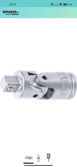

Hola yo uso una llave de carraca con un adaptador entre la llave y el vaso, para alargar tipo la de la foto, pero un poco más grande.
Sí, esta era la posibilidad que estaba manejando si no encontraba la manivela articulada. La ventaja que tengo con la manivela es que la utilizaba siempre y así me evitaba tener que llevar la manivela normal y el juego de llave de vaso, alargador y carraca, por eso buscaba una como la que tengo. Muchas gracias

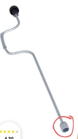

Retomando el tema, ya que estoy buscando por internet y me vuelvo loco no encuentro ninguna manivela para las patas pero que la cabeza la tenga articulada y poner diferentes vasos así la aprovecho para el mover también.
No exactamente, he visto la clásica manivela de bajar y subir las patas pero que en la punta tiene una articulación y puedes cambiar el vaso. No sé si podría ponerle ese adaptador y luego un vaso para las patas y el mover.....
Lo que aparece en el redondel rojo que sea la articulación para ponerle cualquier vaso.
