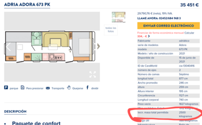

2.000 kg exactamente, con opción a 2.500 kg de MMA, que es la MMA con la que se vende en Alemania, aquí como siempre la venden con la MMA justa como para cargarla con un rollo de papel higiénico como máximo.

De este modo la MMA de la caravana son 2000Kg. y la de un Ssanyong Rodius (por ejemplo) son 2850Kg. Total= 4850Kg.

Para ese "peazo" de caravana, lo suyo es sacarla con doble eje, así la puedes sacar con los 2.500 kg de MMA.
