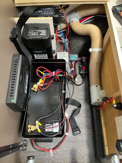

Pues si todo va bien, este finde monto todo esto! Al final compras la batería y ves que tienes que cambiar varias cosas más. Lo bueno es que una vez montado, ya no tendré que tocar nada en bastante tiempo (espero).
Además, trastear me gusta :)
Un saludo ;)

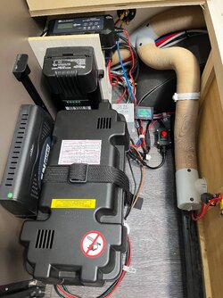

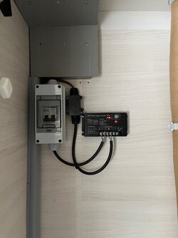

Bueno, hoy he hecho la instalación de todo lo que tenía pendiente!
Efectivamente las placas me cargan al 100% todo el rato y he puesto un interruptor para poder desconectarlo. También le he puesto unos bornes anchos para poder poner los viejos y así no tenerlo todo conectado en una misma tuerca. Y finalmente, el interruptor para encender y apagar el dispositivo que se conecta al bluetooth de la batería y así evitamos conexiones no deseadads!
Muchas gracias a todos los que me habéis ayudado en el proceso :)
Si cambiáis la batería y se pone una de litio, cuidado que para dejarlo bien, al final hay que cambiar cositas.
Un saludo ;)
