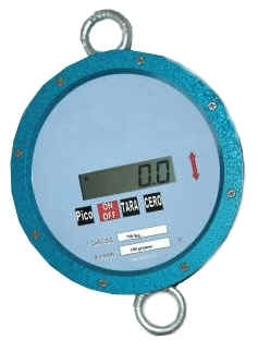

Creo que mirare para comprar la bascula esa que pone Jose Luis que parece muy practica.
los empujiones te pueden venir dados por falta de grasa en el estabilizador, no se si lo habras mirado, en cuanto a el tema de la bascula, la variacion entre estas especificas y una sencilla bascula de baño del Ikea (3 euros), es minima, vamos tan minima como inapreciable, OJO lo comprobamos en 4 caravanas en el mismo parking, asi que lo mejor la bascula de baño y desfilando...pero el mercado esta para eso...
Yo también uso una de baño del "Carreful", 3 € me costo y siempre va en la caravana, pongo una tabla vertical entre la bascula y la punta de la lanza (ancha para que apoye bien) y la verdad que pesa muy bien. Hombre mas chula es la que ha enseñado el compañero, pero la función la de baño la cumple muy bien.

Yo la báscula de baño la encuentro muy aparatosa, pero no encuentro por ningún lado la que usa Jose Luis, he probado a buscar por roulot, camcar, imara... y nada :(

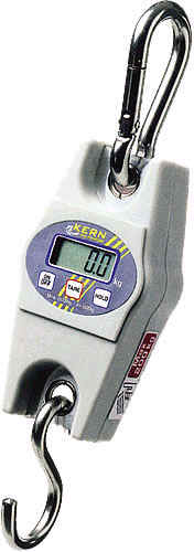

En el mercado del pesaje teneis estos sistemas dinamométricos, son pequeños, manejables y pienso que son la solucion
xenaia, por tu zona no tendrás problemas en encontrarla, creo que M-3 también la tiene... mira aqui TodoCaravanas
