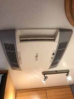

Buenos días. Acabo de llegar a la caravana y el AC no funciona. No se enciende. Y hace 15 días si lo hacia. Donde puede estar el fallo? Tiene fusible?

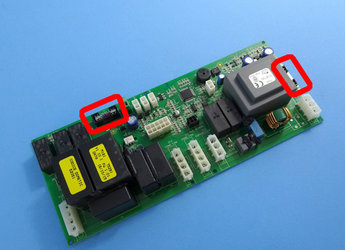

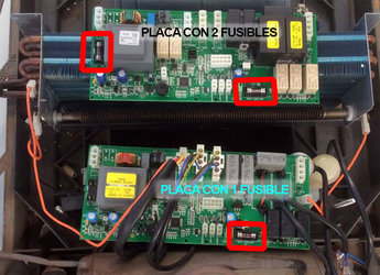

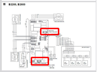

En la placa lleva un fusible de 5A... y dependiendo del modelo 2
Pero sigo creyendo que es problema de que no le llegan los 230V.... es muy raro que no se encienda sin haber provocado un cortocircuito o algo.
