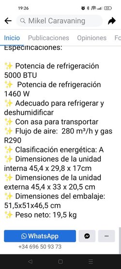

Alguno teneis el acondicionador de ventana en que el motor va en el exterior colgado de una ventana y el enfriador en el interior' ? Que tal funciona?

Luluka creo que lo vende, ahí puedes ver las frigorías, menos de 1000. A no ser que sea una caravana muy pequeña no lo compraría.

P.D. De ese tipo de aires vi alguno de 1250 frigorías.
Yo tampoco lo tengo, solo pongo los datos de uno que he visto recientemente.
Por lo que me ha dicho Google, 5000BTU serían 1250 frigorias
