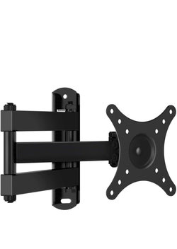

Hola , estoy pensando en comprar este soporte que veo que se gira 180…. Alguno lo habéis puesto directo a la madera que separa sofá y cama ? Si es así y tenéis foto lo agradecería, puesto que solo veo fotos con una madera extra !!

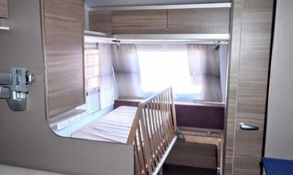

En nuestras caravanas el sitio para instalar el soporte es el que se ve en la foto.
Más que nada porque en el lugar están la madera que hace de separador entre comedor y cama, y la madera del mueble que hay sobre los pies de la cama. Por lo que hacen ya doble pared y no es necesario poner la famosa madera extra que suelen llevar muchos.
También es necesario, al menos desde mi punto de vista, que los tornillos sean pasantes, y atraviesen las dos maderas y se puedan apretar desde ambas partes. Ya que poner tornillos que solo agarren en la madera no lo veo suficiente fuerte.

Exacto , que maravilla, los haré pasantes , gracias por la foto , eso es lo que quería ver .

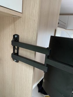

Pues ya está puesto el soporte de la tv , como bien dice @Ainhoa-Marina , agujeros más largos para traspasar la pared del armario y listo , queda fuerte y muy contento por el soporte , en viaje no se ha movido nada !! Gracias por la ayudas , cada día más contento con la caravana!!

Si algún día tienes tiempo y te apetece, le podrías poner a los tornillos de dentro del armario una pletina o arandela más grande, para que la base de apoyo sea más grande.
Aún así está genial.
Exacto , no tenia más anchas , pero las cambiare , igual que el color de los tornillos, resulta que las ferreterías ya no tienen de todo jajajaja
