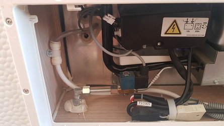

A los días encontramos un charco de agua que salía de debajo de la puerta de la nevera, resulta que es condensación de la nevera que se había acumulado en la cubeta del compresor y por desborde se había caído y estaba filtrando por debajo del armario.
Me tocó secarlo todo y dejar 1 ventilador puesto 2 horas para que se secara todo. No ha habido males mayores pero si ha requerido que cada 2 o 3 días tuviese la precaución de vaciar la cubeta con una jeringa.
La cuestión es que no contento con tener que conformarme y he optado por hacer un brico para olvidarme de este tema para siempre.
Os paso fotos y os cuento.

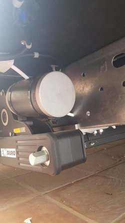

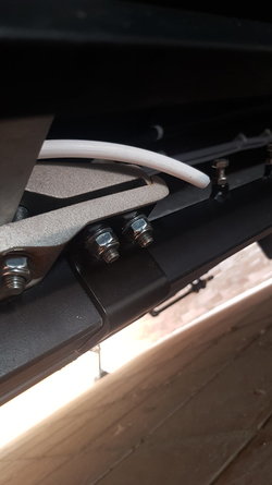

He quitado el tubo de la cazuela y lo he empalmado con una conexión a otro tubo y pasado por el respiradero hacia abajo, justo caía encima del mover y por no dejarlo así he optado por pasar el tubo más hacia el chasis y así dejarlo más fuera esquivando el mover.
Resumidas cuentas, no me tengo que preocupar más de la condensación del compresor de la nevera.

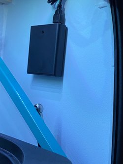

Hola ,

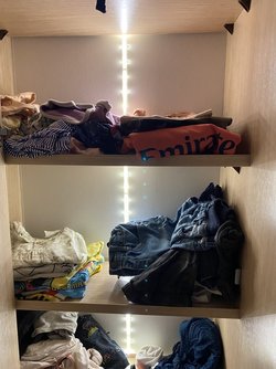

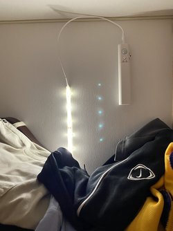

estoy intentando resolver la falta de luz en el armario y al final le puesto una tira les de luz blanca fría por detrás de las baldas , y de paso le puesto una tira de led también al arcón delantero,esta es de varios colores y con mando a distancia (vamos una tontería paro puestos a poner jajajaja ) creo que en total las 2 tiras son 17 € por Amazon, a pilas , no pierdo mucho y al menos ya se ve !! 97AF9EE7-3C70-41A0-A27A-B827871D8CA0.jpeg972C304A-6930-412C-A8BF-94B3BCAAFA99.jpegC185E1BC-D5D9-41FE-AD14-D2B8F7C2317E.jpegD1343BB1-173D-4692-B538-F6071E13A3EB.jpeg
