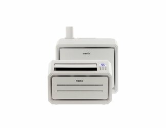

Buenas, yo no puedo hablarte de la experiencia de tener uno de techo o uno doméstico acoplado; pero yo tengo este
Ahora está un pelín más caro, yo lo compré en la web de Obelink. Tiene lo bueno de un pingüino (es portable) y lo bueno de uno domestico (tiene la unidad frigorífica fuera), la verdad es que, para la caravana, nos va súper bien y no es nada ruidoso, quizás te encaje más de precio, yo tengo ese por qué mi caravana es pequeña (4 metros) pero también está el Mestic 5000 que es más potente. Ya nos cuentas!
Pues si te digo la verdad, lo valoré incluso antes de pedir precio para poner uno de techo, me parece un sistema muy bien planteado... pero vi 2 pegas que me echaron para atrás: el ruido que mete el aparato exterior y que se queda un poco corto de potencia (supongo que el 5000 irá más sobrado). Pero el ruido exterior es lo que más me preocupa, en algún sitio incluso he leído a alguien que lo tenia que apagar por la noche para no molestar a los vecinos... llega a tanto ese supuesto ruido? Gracias compañero!
Yo no he tenido ningún problema en ningún sitio. Hace un poco de ruido, no más que una unidad exterior de uno doméstico eso seguro.

Yo suelo moverme por el sur, principalmente en verano por la costa de Cádiz y, alguna vez, en interior. Por aquella zona, quizás, haga algo más de calor, por eso tiraría por el 5000.
Yo tuve un vecino de parcela con ese aparato. Lo tenía puesto todo el día y metía bastante ruido......si es un rato para la siesta, o para acostarte fresco vale, pero todo el santo día, cansa.
Si, eso habia leido, que ese tipo de aire mete mucho ruido. El verano pasado mi vecino de parcela lo tenia todo el dia puesto, no se si era Meestic u otra marca. Si que se escuchaba bastante, y eso que lo puso dando a la calle y no hacia mi directamente.
